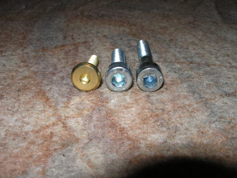

Пришлось в связи с тюнингом часто снимать седло. Для этого приходится снимать пластик. Хоть и всего пять болтов\саморезов, но все равно хлопотно - и пластик надо куда-то положить, и болтики не потерять, и не забыть хорошо прикрутить. А вот на многих других мотах (например на WR) пластик остается на месте в таких случаях. И пришла такая мысль - дырки для доступа к болтам в пластике сделать (для торцевого ключика). Может даже, еще пробочки какие замутить.

Я как мот купил после трехразового снятия седла сразу просверлил и шестигранникки вкрутил! biggrin

Я сверлил. Почилось кривовато (отверстия кривоваты) - надо перебороть лень (а может и мерзливость) и сделать красиво.
Болты под шестигранник, как писАлось.
Помогло при анкорке - не надо седло снимать... правда и анкорк еще не закончен ((

Отверстия лучше не сверлить , а пробивать (аккуратнее получается ). Я использовал пробойник диаметром 16,5мм . В качестве заглушки подошла такая деталь : "заглушка ВАЗ-2110 панели стеклоочистителя 2110-8212772 " ( 10руб)

Сверлить нужно не сверлом по металлу а перкой по дереву или сверлом Форстнера,ровные края будут обеспечены

Я не сверлил пока, так как не нашел болтов под внутренний шестигранник (не Москва, эх... всё под заказ).

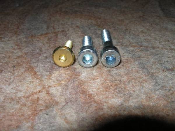

У нас они есть всякие разные. Напиши, какие нужны (длина резьбы, резьба (М6,М8 и т.д.)), куплю и вышлю. Качество болтов приличное, цена приемлемая.
Жёлтый - эксклюзив, прикупил для накладки на крыло, потом обрежу резьбу покороче. Есть только М6, крепость не проверял. Блестящие от М4 до М12 любые. Крепкие. У меня верхнее крепление перьев вилки такими организовано, тяну от души smile

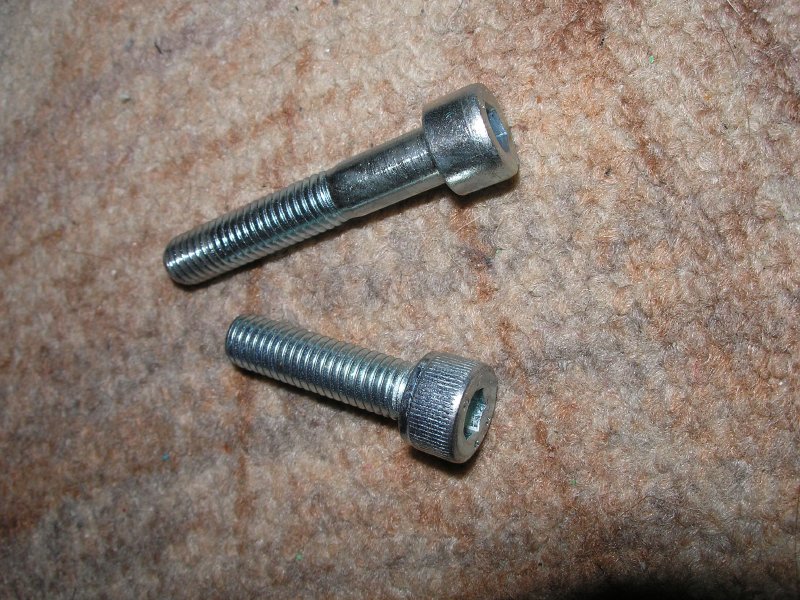

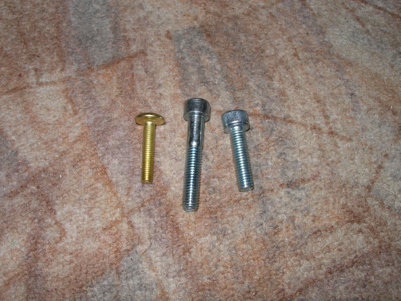

В итоге болты вставил длинные, так чтобы головка была у самой дырки. Иначе они проваливались внутрь.

Две контрагайки.
