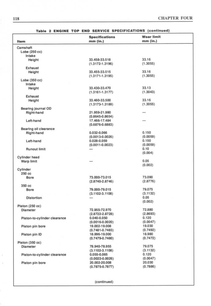

> Подскажите зазоры между поршнем и цилиндром
Yarik
сообщение 4.7.2013, 11:16
Сообщений: 118
Регистрация: 19.1.2013
Вставить ник Цитата Из: Магадан
Мотоцикл: CRF 450X
Доброго времени суток, или тогда можно ли их взять с мануала.. тот ведь который есть он на 350 ку. на данный момент поршень первого ремонта (0.5) надо точить цилиндр. интересуют эти самые размеры. там получается 0.120mm
sj44a
сообщение 4.7.2013, 12:13
Сообщений: 54055
Который есть, и на 250-ку, и на 350-ку. И там, скорее всего, разные данные по кубатурам.
Yarik
сообщение 5.7.2013, 13:55
Сообщений: 118
Мотоцикл: CRF 450X
Да, спасибо, уже нашел 0.040-0.050
