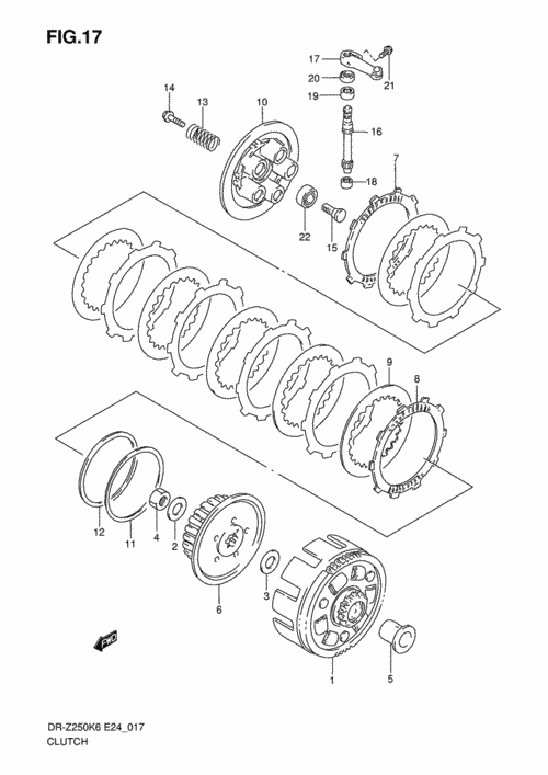

kserv
сообщение 14.8.2013, 7:15
Сообщений: 1818
Регистрация: 23.11.2009
Не спеши делать выводы.
У (Tanya) на ДР появился звук неприятный и непонятный, при разборе я увидел коленвал ходил во внутренней обойме подшипника (обе цапфы), шпонку балансирного вала почти срезало шайбой (не шестерней а именно шайбой), при разборе вывалились внешние обоймы подшипников коленвала.
Нужно снять бы крышку генератора и подвигать пошатать подергать коленвал пожет он гуляет, может подшипники (но тут только колоть) Когда делали Щупалтсин двигатель Илья указал на то, что часто разбивает со стороны ротора генератора.
Я сегодня гляну у Тани на ДР, как раз снята крышка сцепления только вот где именно люфт нужно выяснить там подшипник потом втулка между корзиной и валом может правда вал в подшипнике, можно скинуть корзину и шатать вал там видно будет.

kserv
сообщение 14.8.2013, 10:02
Сообщений: 1818
Точить нужно обе детали.
А втулка в каком месте изношена, на валу или корзина на втулке болтается?

maz616
сообщение 14.8.2013, 11:12
Сообщение #26
Сообщений: 1089
Регистрация: 21.2.2012
Мотоцикл: Honda SLR 650
Цитата(kserv @ 14.8.2013, 13:10) *
Точится шлифуется а потом закаливается.
Но про износ этих втулок чегото не слыхивал, покажи на схеме в каком именно месте болтается мне куда смотреть на мотаке.
Я боюсь Таня не позволит мне разобрать корзину если я не придумаю вечскую причину для этого wink.gif
Если взятся руками за деталь №1 она люфтит, даже при закрученной гайке №4. Почему у меня возник идиотский вопрос что может так оно и должно быть - нет видимого износа на втулке №5 и корзине.
