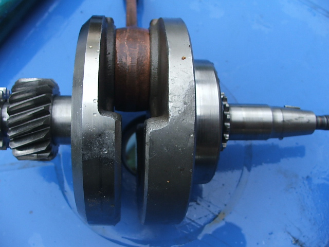

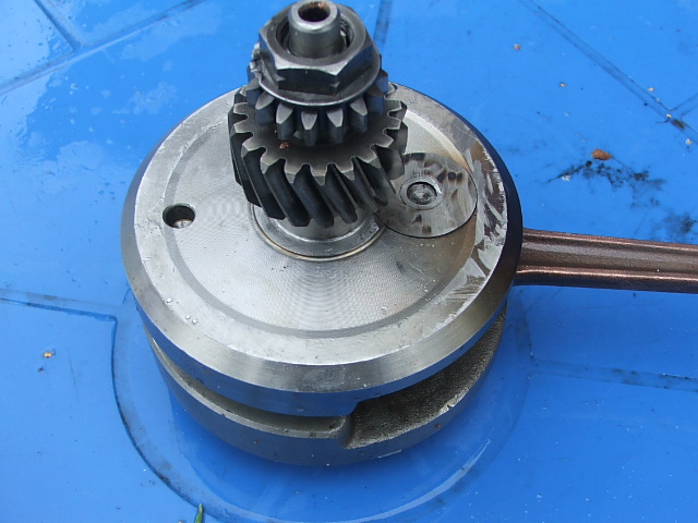

Первые итоги вскрытия (без снятия): обрыв цепи ГРМ, ее же фрагментирование (чем собственно и заклинило двиг наглухо), расколбасило успокоитель, очень похоже имела место встреча клапанов с поршнем. Пока без фото, завтра попробую найти что-нибудь фотографирующее. Снимать двиг и дефектовать дальше что-то даже и не хочется (да и надо ли вообще). Хотя все произошло так тихо, что даже и не верится.
У кого есть предложить новый движок или купить покойного за недорого Хотя больше хочется выть, в последний раз так расстраивался когда в больничку в июле на месяц угодил. -------------------- Любая грязь лечебная.

Не расстраивайся, это всего лишь железяка (да дорогая, да у нее душа есть но все же железяка), дефектуй все, раскладывай на полу или не полках все смотри записывай, далее самое неприятное, ищи что под замену и считай по деньгам, заказывай запчасти, жди и ремонтируй.
И не такое ремонтируется, если совсем худо то можно и контрактный двигатель притаранить, серый-VL может чем поможет. Полезно: 0

KoffinKat ,во первых, ты ни в чем не виноват.С ходу определить вытяжку цепи могут только более опытные мотоцыклисты, а после покупки первого мота хочется ездить, и еще раз ездить.
Во-вторых, Снимать двиг и дефектовать дальше что-то даже и не хочется (да и надо ли вообще). Хотя все произошло так тихо, что даже и не верится. Дефектовать НАДО!!! Сними стресс водкой, экстримом, или ещё как, и ВПЕРЁД!!!В крайнем случае, начнешь сезон в 2014 г, а если повезет, то и через месяц поедешь.Кстати, на легковых дизелях при обрыве ремня ГРМ то же все происходит тихо-тихо, но в итоге пара клапанов в дугу и распредвал на три части.-------------------- Мои видео по Джебелю-200 ( обслуживание и пр) здесь: ССЫЛКА.
