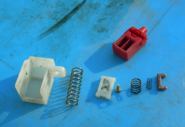

Стала барахлить кнопка. Разобрал. Если я правильно понял, там подходят 2 провода, которые замыкаются пружинкой(?) и двигатель заводится. Глушится двигатель при размыкании проводов? Правильно (или наоборот)?

mmm18
сообщение 31.8.2013, 10:02
Сообщений: 163
Регистрация: 22.5.2013
Вставить ник Цитата Из: Кемерово
Мотоцикл: Djebel XC 250 1996 г.
судя про всему замыкается пружиной (наверное она у меня вышла из строя, плохо замыкает - пришлось подложить спичку)
а фиксация в нажатом положении осуществляется еще более маленькой пружинкой - её я потерял=)
Глеб
сообщение 31.8.2013, 11:55
Сообщений: 245
Регистрация: 3.3.2013
Мотоцикл: GASGAS EC200
https://www.djebel-club.ru/forum/index.php?...st&p=231099
тут есть фото в разобранном состоянии (все детали на месте.)

mmm18
сообщение 31.8.2013, 16:44
Сообщений: 163
ну так все-таки, замыкается пружинкой, поз. № 3 справа?

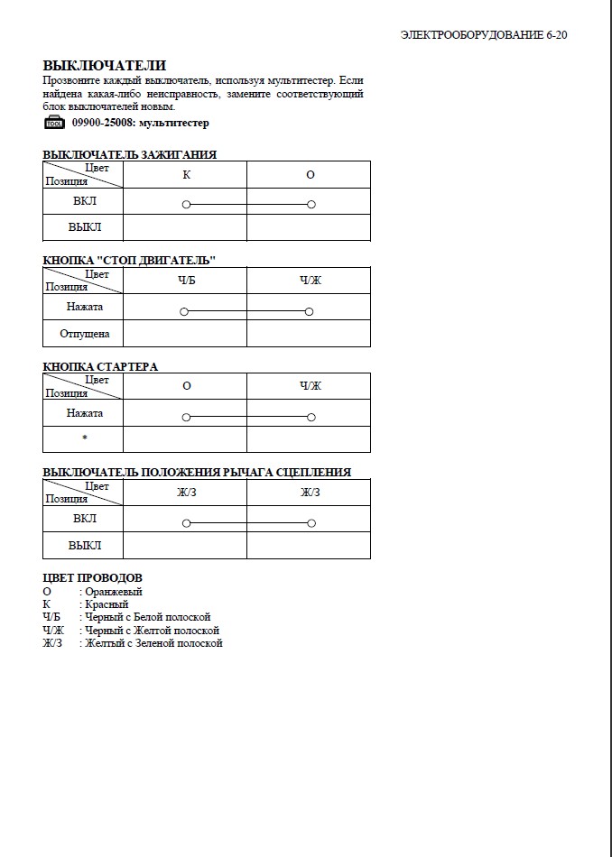

сообщение 3.6.2017, 3:32
Сообщений: 2
Регистрация: 7.1.2014
Вставить ник Цитата Из: Магадан
Снова приподниму эту тему, так как тоже столкнулся с проблемой кнопки глушения двигателя. (Плохо стала возвращаться в исходное положение)
Купил кнопку СТОП на Алиэкспресс. Прозвонил ее, засомневался в ней, так-как при прозвонке оказалось, что она замыкается при нажатии. Думал китайцы напутали в переводе на русский язык.
Нашел данную тему в которой так и не поставлена точка в споре как она должна работать. Товарищ отправляет учить матчасть(сам видимо в мануал давно не заглядывал).
А в мануале на 192 странице, в разделе 6-20, четко написано, что кнопка "Стоп двигатель" в нажатом состоянии перемыкает провода Ч/Б и Ч/Ж.

kserv
сообщение 3.6.2017, 5:38
Сообщений: 1818
Регистрация: 23.11.2009
Контакт замыкается медной скобкой справа на фото, но никак не пружинкой.

Rem
сообщение 3.6.2017, 9:21
Розовые шорты
Сообщений: 2712
Регистрация: 13.9.2010
Honda XR100 2004
Honda Giorno 50 1991
nerka, оставь родную кнопку, удалив маленькую пружинку, которая фиксирует кнопку. В принципе, при разборе эта мелкая пружинка сама улетает в дебри гаража (гениальные японские инженеры) и хрен найдешь ее. Я так и сделал, не нарадуюсь:) Да, кнопка не фиксируется и мотор чтоб заглушить надо подержать ее полсекунды, но зато вообще никаких проблем с застреванием. Это обязательный "тюнинг", если ездишь в грязь.
сообщение 3.6.2017, 14:17
Сообщений: 54083
Я тоже фиксирующую пружинку удалил (давно уже). По той же причине, стала западать кнопка. Теперь всё отлично, не западает, не фиксируется.
И, да, специально залез в мануал, реально, при глушении двигателя кнопка ЗАМЫКАЕТСЯ и в обычном состоянии разомкнута. Так что все споры закончили по этому поводу.
