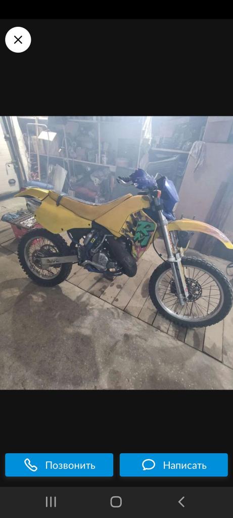

Пункт 19 это 08. Suzuki RMX 250 S models from 1996 с неродными наклейками. В 99 расцветка такая же как в 98

не согласен - у меня наклейки на полносиле родные были, именно красно/чёрно/жёлтые/
кстати, они совпадают с расцветкой RM того же года

1. В микрофишах другие наклейки для 99 года
2. На этих наклейках эмблема factory effex
3. Перфорированные наклейки делаются для пластиковых баков
4. Расцветка седла и наклейки на маятнике соответствует 96 году

я про свой говорил(он точно 99 г.в. и наклейки у него родные были), а тот скорее всего действительно 96 год(судя по наклейке на маятнике)
"С"-ку в 98 году перестали делать, полносил в 99(может и в 00, хотя не уверен)

Твои наклейки были не родные, на фото это видно.
Для австралийца 99г в микрофишах на мегазипе наклейки как на фото 14 и 17.
Таких наклеек какие были у тебя нет ни в одних микрофишах на RMX.
У моей Sки на маятнике стоит цифра 99.
Код S,T,V,W это не код года производства, а код модельного года. Если модель выпускалась 2 года подряд без изменений то она имела один код года. Например в 1993 продолжала выпускаться RMX250SN. Не было модели RMX250S c кодом года P, пункт 3 это RMX250SN в расцветке 0NF.

Ребята помогите определить год выпуска?http://chita.moto.drom.ru/prodam-suzuki-rmx-250s-32467174.html

А самому, что не видно wink.gif или лень смотреть.
С большой долей вероятности это:
Suzuki RMX 250 S models from 1992. Year code: N
Смотри на раму, бак, выхлоп. Вилка не от этой модели.
По любому это не 1998 год, как написано в объяве.
А двигатель? )
Я думаю обвес с 13а, вилка от рмх 96-99

Цитата(Zybex @ 1.12.2014, 16:15) *
А двигатель? )
Судя по отсутствию маслоподачи и патрубка помпы направленного в верх может оказаться о 51 пони.
Но навряд ли, скорее всего крышка переставлена, но все может быть.
А посмотри еще 8ую фотку. Там сосок)

Алюминиевая лапка заднего тормоза со складной носовой часть обычно стоит на полносилах. На сорокосильных - стальная.

Еще по глушителю видно что это 40-сильная версия

Резонатор крепиться как на полносиле пружинами, крышка сцепления хорошая с полносила (удобная) и прогрессия у него от полносила с тавотницами,... Так что все может быть что это 40 под 51 или 51 под 40 smile.gif

Помогите определить год и есть ли дефицит запчастей на этот мот ?
[attachment=186402:Screenshot_20220205_163448.jpg]
