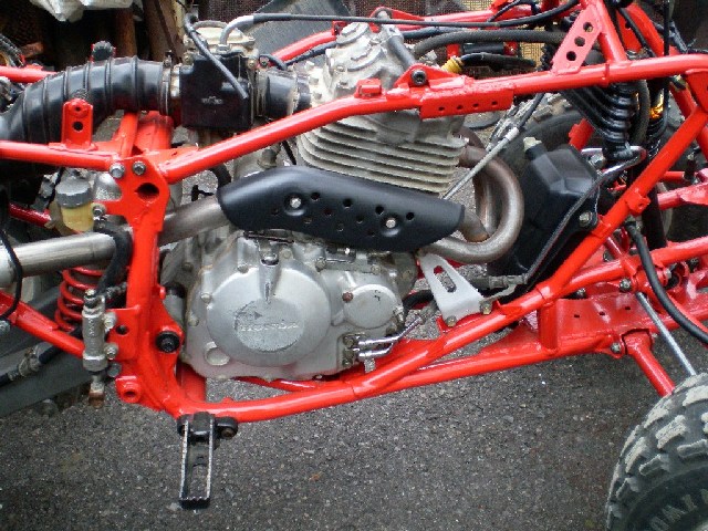

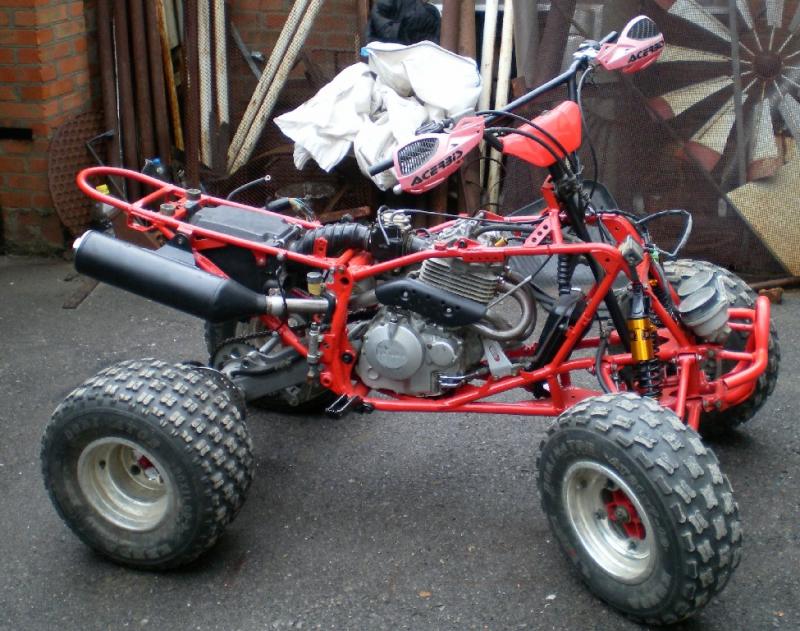

был вот в каком состоянии :
а стал после переборки ходовой вот какой - двигатель я не трогал ::
