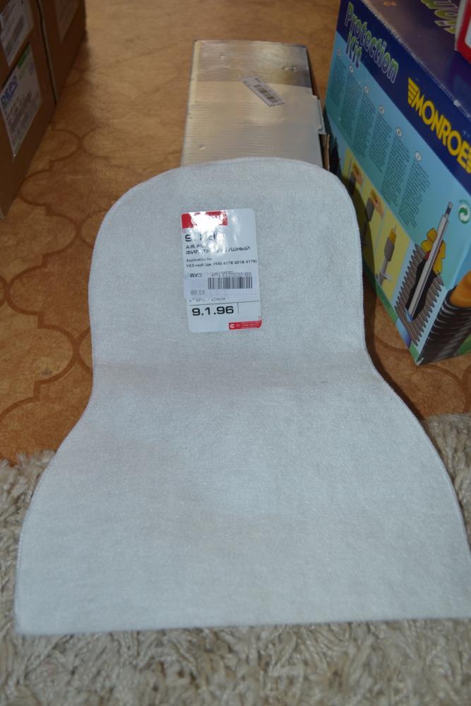

Осенью брал 200-ку из Японии, вильтр тоже рассыпался от прикосновения, заказал в ускорителе. Пришла весна, фильтра всё нет. Пошёл в сокольники в мото-магазины, в одном взял две (хватило одной, но не хотел рисковать) прямоугольные паралонки для фильтров скутера, дома отмерил по пластиковому ограничителю овал, взял запас на толщину паралона, два прямоугольничка - на боковину (одной лентой не получается - длинны листа нехватать dry.gif ), склеил в ленту, приклеил к овалу (места склейки боковины должны попадаться на прямые участки овала, на изгибе будет нагрузка на склейку), и бортик подклеил, который держит фильтр. Усё. Пару часов без спешки, и на следующий день, как подсох клей, уже гонял.
А заказанный фильтр пришёл только осенью, т.е. где то через год после заказа. Ну на следующий сезон поставил его, а самодельный в коробочке валяется, и ещё лист фильтра есть, мона целый изготовить.
