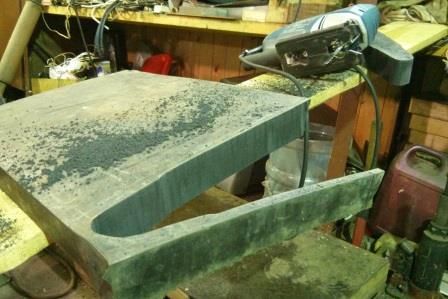

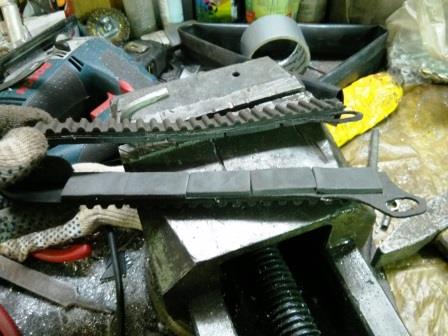

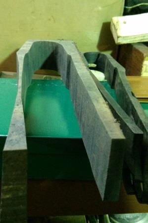

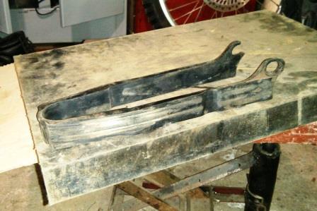

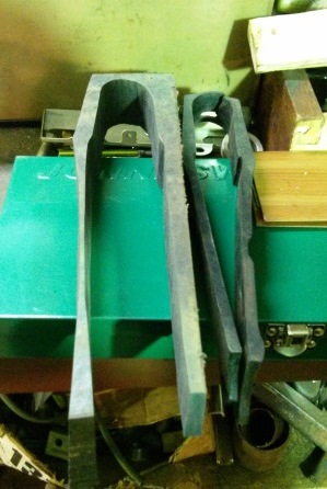

Да,я тоже сначала стал делать из толстого шматка резины,но не получилось , то ли руки кривые,то ли пилка,причем одна сторона отлично вышла по линии,а другая ...
Прикрепленное изображение Прикрепленное изображение Прикрепленное изображение Прикрепленное изображение Прикрепленное изображение

Купил для своего XR 250 слайдер цепи от Stels 400 Enduro. цена 900 руб.
подошел идеально.
отличие от родного - материал. сделан он из резины, в то время как родной материал ближе к пластику.
как будет ходить, время покажет. пока полет нормальный. не дымит, не пенится, и т.д.

Уже который год вырезаю слайдеры из материала для подошв. Некая смесь полиуретана и резины. Вырезать затрахаешься - примерно час уходит. Но еще ни на одном моте не истерся smile.gif
Себестоимость, кусок, длиною 60 см стоит рублей 300 из него получается штук 6 слайдеров.

Цитата(Loka @ 17.4.2016, 23:23) *
А ещё я сама колхозила слайдер smile.gif Старый был истерзан в хлам.
Материалом был какой-то приводной ремень, хватало его ровно на два экземпляра, с первым я возилась часа полтора и в самый последний момент запорола - резанула насквозь, когда последнюю дырочку вырезала.
Второй сделала намного быстрее, минут за 30 примерно, т.к. нашла более удобный и безопасный способ вырезки дырочек (сам контур слайдер вырезать вообще не проблема):
Во-первых, вырезать положив на резину (чтобы лезвие при прорезании туда можно было смело вгонять) и во-вторых, не прорезать всю окружность потихоньку по контуру, а на самом длинном участке проделать дырку и дальше по доле миллиметра продавливать лезвием сразу же насквозь, получается и быстрее, и аккуратнее, и шанс что лезвие сорвётся и прорежет то, что не нужно минимален.
Первый делала точно по контуру родного, второй сделала шире миллиметра на 3-4. Чуть выходит за пределы маятника, но было решено оставить так. Посмотрим как будет ходить.
