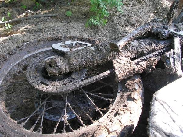

Сообщений: 54080
Иногда надо biggrin
До
После
Задлобался отмывать КЕРХЕРОМ!
