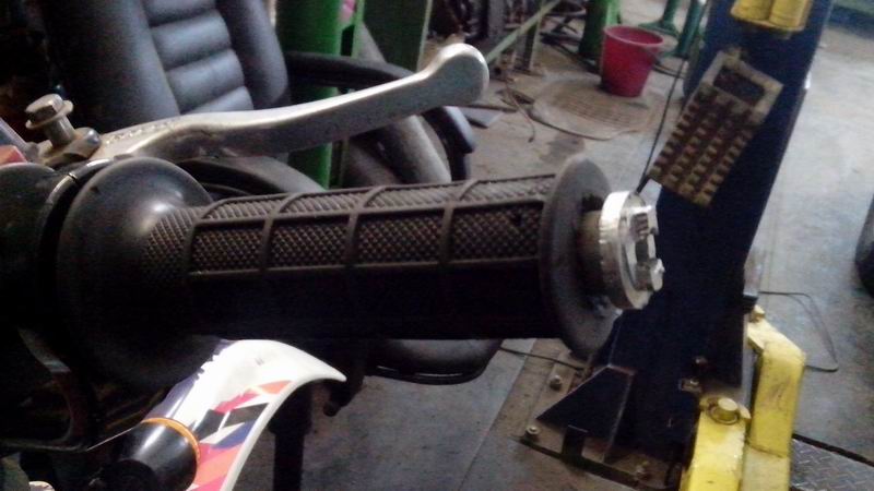

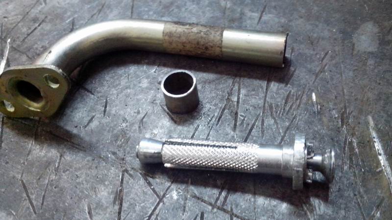

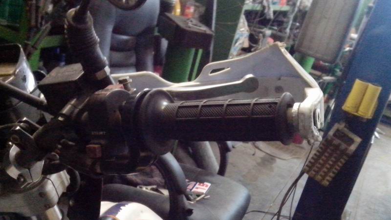

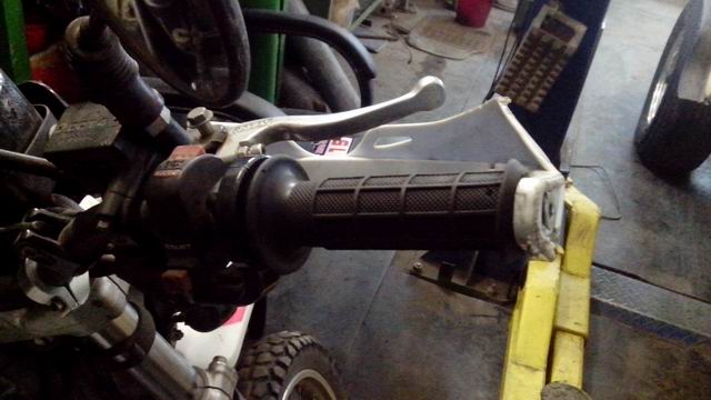

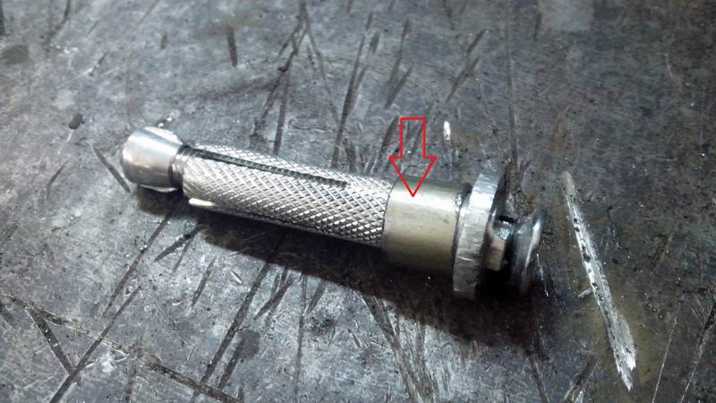

Купив защиту ручек и откатавшись сезон я столкнулся с проблемой - после каждого падения защита зажимала ручку газа и мне приходилось ее снимать, выбивать анкерный болт до момента,когда защита не мешела "газульке" и закручивать все на место.Сегодня я эту проблему решил: взят трубку от радиатора жигулевской печки, отрезал от нее кусок,одел на анкерный болт и поставил на руль. Теперь этот кусок трубки не даст анкеру углубиться в руль.

Я не понял про что вы мне пытаесь рассказать. На первом фото хорошо видно,как защита вместе с анкером проваливается внетрь руля и все...Газ зажат.Ехать не можно)))
Аааааа....Вот я лошара!!!!! Надо было просто посильнее остатки резины и пластмассы обрезать в отверсии,куда анкер вставляется))))
