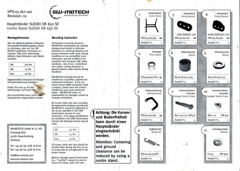

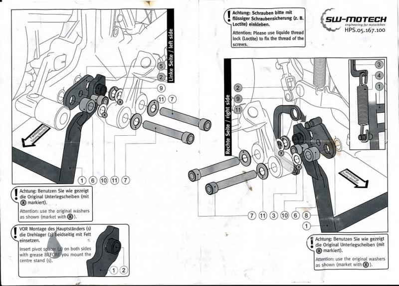

Картинки из инструкции. По ним понятно, как устроена и как работает подножка.
