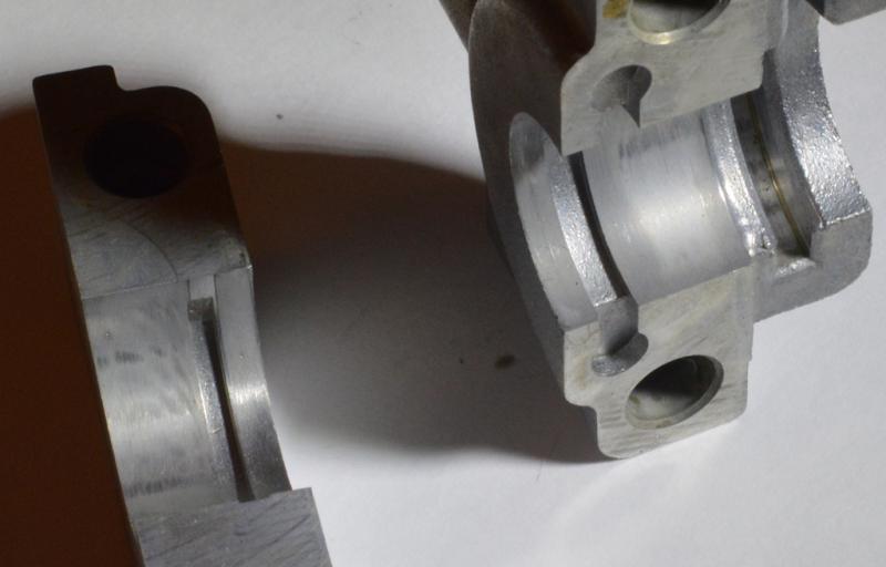

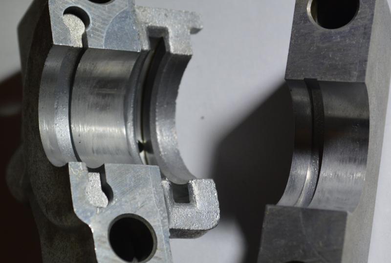

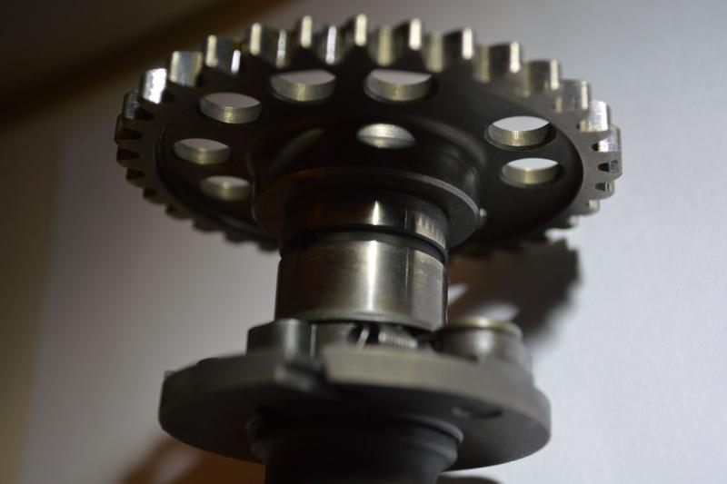

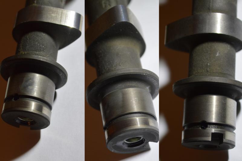

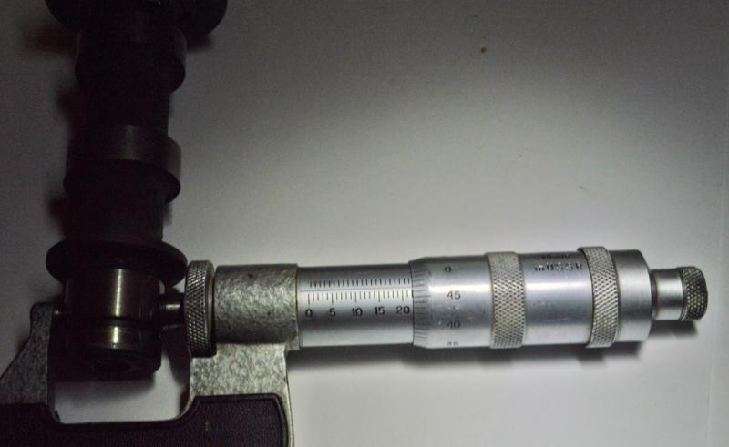

сообщение 27.1.2014, 10:45
Сообщений: 35058
сообщение 27.1.2014, 10:46
Сообщений: 8142
сообщение 27.1.2014, 10:47
Сообщений: 35058
madmaks, в ходовой перепощу... перепостю...
сообщение 27.1.2014, 10:48
Сообщений: 8142
Цитата(Leksey @ 27.1.2014, 11:47) *
сообщение 27.1.2014, 11:03
Сообщений: 35058
Надеюсь хотя бы в таком smile.gif Едет же. Я бы эту прогрессию и не заметил еще пару лет. Случайно полез.
