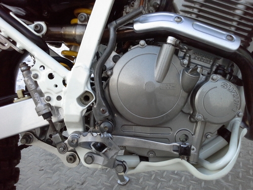

По выложенным фотографиям что можно сказать?

Я думаю, что с рамы все снимали и ставили обратно.
Багажника нету (а у Джебеля он хороший и важный).

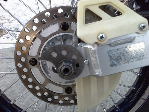

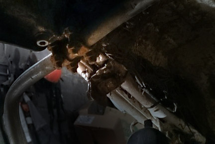

Бардачка, замка для примотки шлема нету, шланги не родные торчат под баком. Подножка кака-то серебристая. Шаманили, в общем.

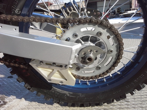

Защитки цепи на маятнике не вижу.

Цитата(Leksey @ 28.1.2014, 22:27) *
Мне кажется или маятник красили вместе с подножкой?

Звезда стоковая по-ходу

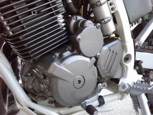

Я за таких продавцов вообще в афиге полном. При таком живом форуме по Джебелю, они умудряются продавать такое серебристое конфети smile.gif
Обода, я думаю, тоже крашеные.
Болт прогрессии странный.
Наоборот стоит просто...

У меня есть утешительное наблюдение. Вполне может быть, что он был просто очень ржавый, и его покрасили для продажи. А не гоняли, как угорелые. Просто слишком целые все части, которые должны быть покоцаны ездой. Не шпаклевали же их в конце концов...

не хорошо, а красиво. Я бы к мамке на завод снес это, в кислотную ванну smile.gif

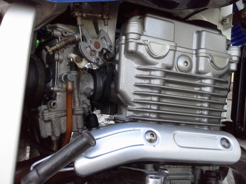

Теперь карб

на карб краски не хватило. а могло хватить, если бы не красили прокладку клапанной крышки)
я бы с мануалом сначала всё перепроверил. не только болт может стоять наоборот + моменты затяжки + прокладка электрики и тп.

Цитата(SOCHI @ 28.1.2014, 18:50) *
Теперь карб
Оо... ну хоть его не покрасили.

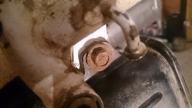

... а первыми начнут ржаветь оцинкованные болтики из строймага smile.gif Вчера спецально сфоткал:
