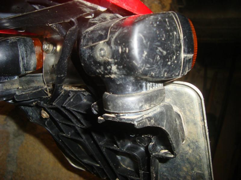

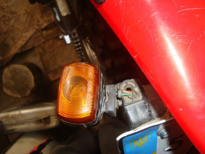

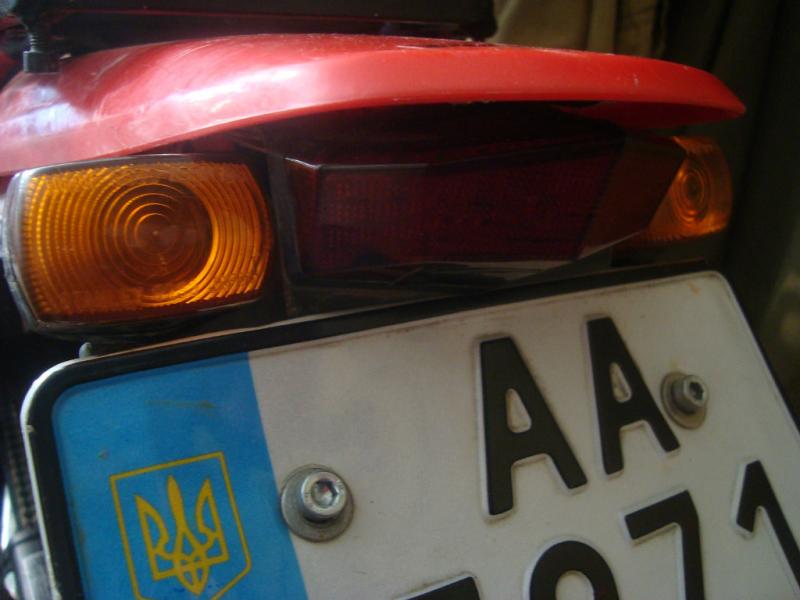

Фотки родных поворотников
ещё фото
ещё
ещё

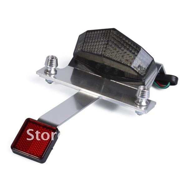

4000руб. я думаю это сильно круто .Тем более на штатный стопарь без слёз смотреть не возможно.Я его сразу удалил и поставил вот такой -светодиодный.Праввда на штатное место он не становился,пришлость сделать пластину из нержавейки и на неё всё закрепить.

Диодный стопарь со встроенными поворотниками а вот номер крипить не куда...

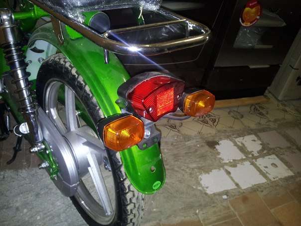

У меня тоже проблемма с поворотками,но только с задними, из за отсутствия багажника при падениях левая задняя всегда страдает, этой зимой всеж таки добил ее, щас колхожу самодельные из восьмерошных на двухсторонний скотч приклею их к крылу что бы контакта с землей не было при падениях, а тебе могу посоветовать вот такие китайцкие http://www.motovelosport.ru/cat/stels/moto...0/indexbody.php ,но один в один как хондовские так как скопированны с хондовских, стоит одна целиком 100р., лично в магазин звонил узнать цену, к примеру на
IMPEX JAPAN поворотка корпус,рыжик, лампочка стоит 1125р., это разница в 11 с копейками раз!! и покупать их в "мегазипе", или в "импексджапан" противоречит разумному смыслу, ниже фото самого мопеда на котором они установленны, разница их еще в том что они ставятся жестко, а у меня на резиновые усы, которых к сожелению китайцы не внедрили к своей технике и халявы как с поворотниками нет(( но это не беда и решается колхозингом из резины...
