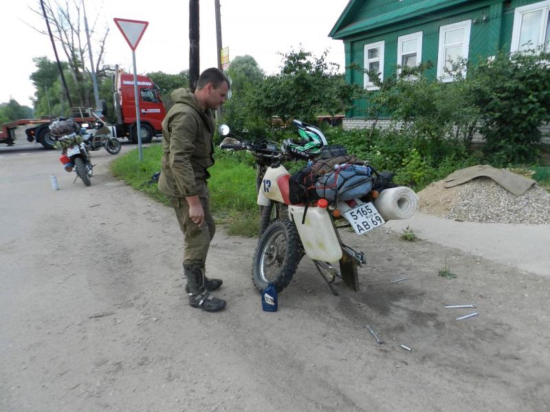

СЕМЕН
сообщение 11.2.2014, 17:17
Сообщений: 2429
Регистрация: 16.10.2011
Вставить ник Цитата Из: Тверь
деревяшку нашел на обочине,колесо снимаю вместе с осью
