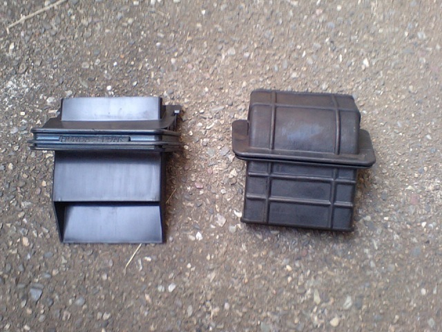

Делали ТО и заметили отсутствие детали №14 (см. фото). Нашел, заказал. Но ворзник вопрос о ее назначении и можно ли без нее ездить. Я так понимаю, что это не более чем Г-образный патрубок. Сейчас вместо него просто дырка 15Х10 см, ведущая в корпус воздухоотчистителя.

Функций три - уменьшение попадающей к фильтру грязи, глушение шумов на впуске, лимитация входного потока.

То есть здить можно, но без фанатизма? А этот патрубок внутри пустой? В нем нет каких-то сеточек, перекрытий?
Мотоцикл перебираю!!!Сеточек у меня небыло, только по середине тоненькое перекрытие для жесткости!!!
А какой из них у тебя?

На некоторых мотоциклах, например на джебеле, без него начинает сильно беднить, но там он очень узкий. А тут достаточно большой, поэтому скорее всего даже регулировка не нужна. Фильтр обязательно надо поролоновый с хорошей пропиткой, и тогда можно и с фанатизмом.
Правый похож, где воздух заходит такой же а где выходит как будто обрезанный!!!
Да, фильтр поставил вчера новый, пропитал добротно.
Я поэтому и спрашиваю о функционале, т.к. патрубок с большим сечением и погоды с точки зрения дозы воздуха делать не должен (критично). Думаю можт чего не понимаю. Спасибо всем ответившим.
Делает погоду. Это примерно как открытой крышкой воздушного фильтра эксплуатировать. На стоке нормально не работает. Будут провалы на средних-высоких.
