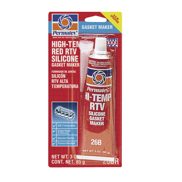

Помню как то замазывал красным прокладочным, так ему ничего не было. В глушителе не такие и большие температуры.
А так высоко-температурные герметики идут для прокладок двигателя.
Те кто делает оловянных солдатиков тоже используют подобный.
Берем олово прикладываем к глушителю, если не плавится значит меньше 250 градусов.
Вот таким 650 по фаренгейту. (RTV это то что вулканизируется при комнатной температуре)

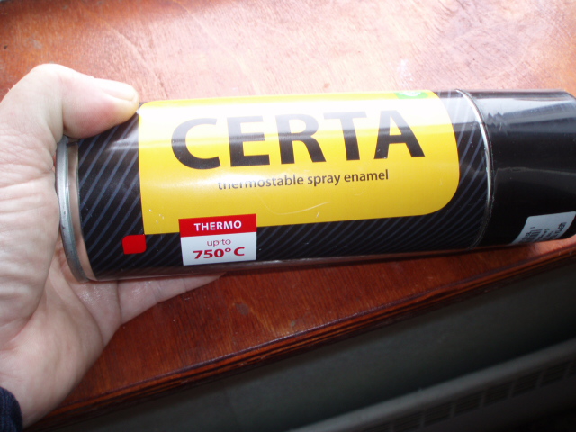

reload
сообщение 18.3.2014, 9:26
Сообщений: 757
Регистрация: 9.2.2014
Вставить ник Цитата Из: Ступино - Серпухов
Мотоцикл: XR125
Когда брал краску для глушителя, то на выбор были и 650, 1200, 1300, причём последний обозначался как специализированый для выхлопа авто.

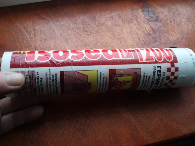

сообщение 18.3.2014, 10:20
Сообщений: 9693
краску сфоткал... за герметиком надо идти в сарай искать... ежли надо- то схожу...
сходил... пользуюсь этим...

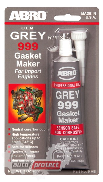

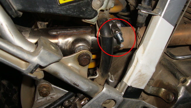

когда устанавливал глушитель FMF использовал в соединении с патрубком...
герметик силиконовый 999 серый ABRO 9-AB
он высокотемпературный - до 343°С, второй год без проблем, и не только у меня.

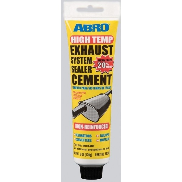

можно использовать специальный цемент...

Всем спасибо. Оказывается, не такая там страшная температура. Прокладок до такой температуры (я думал, она все-таки гораздо выше) в магазинах много. А цементным пробовать больше не буду. От вибрации теряет герметичность, так еще и поверхность портит при повторном демонтаже.
