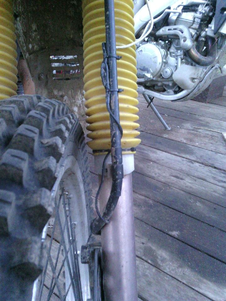

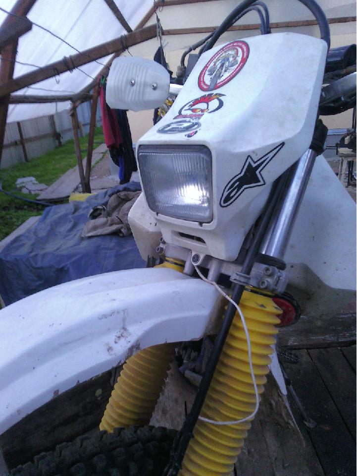

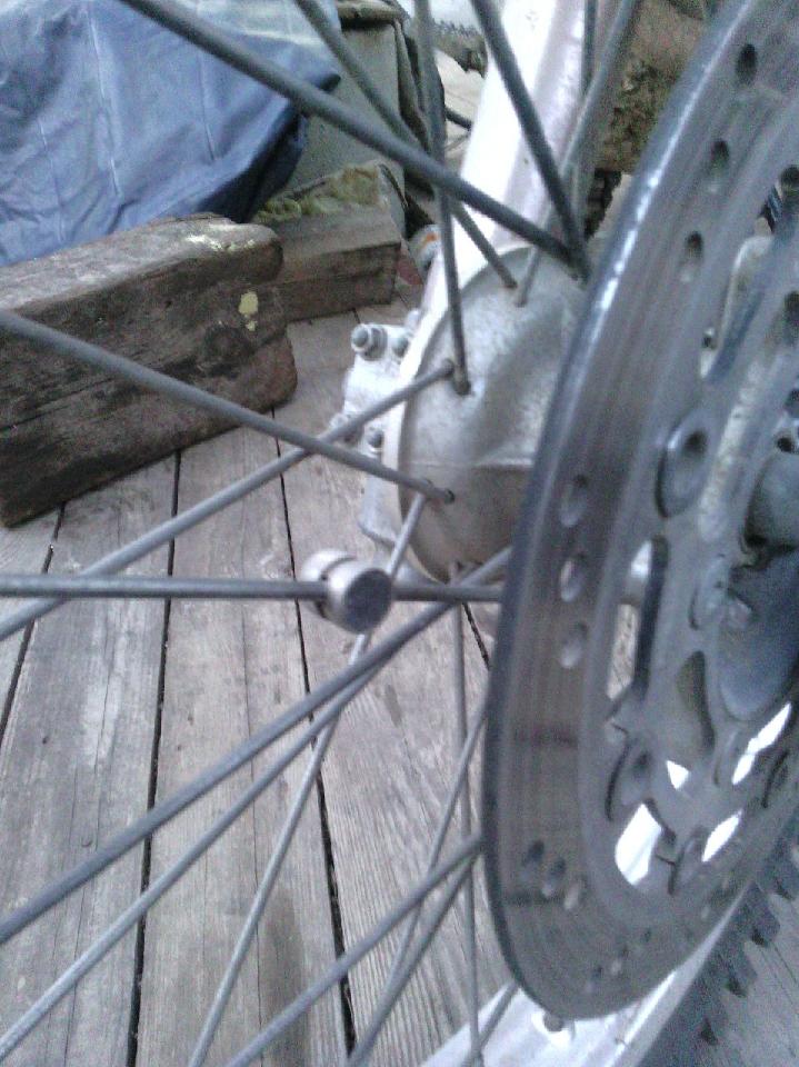

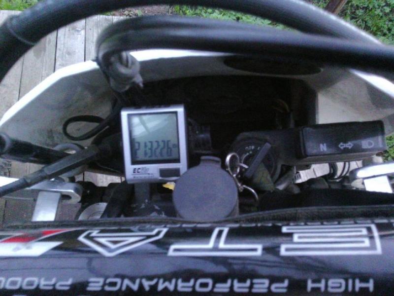

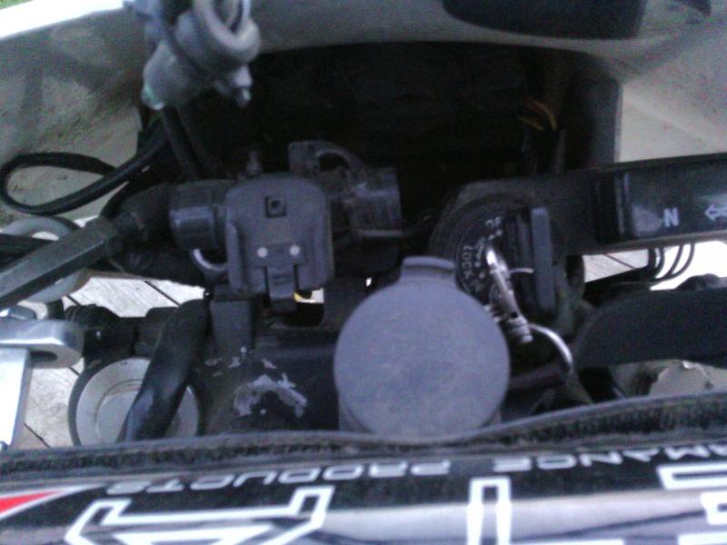

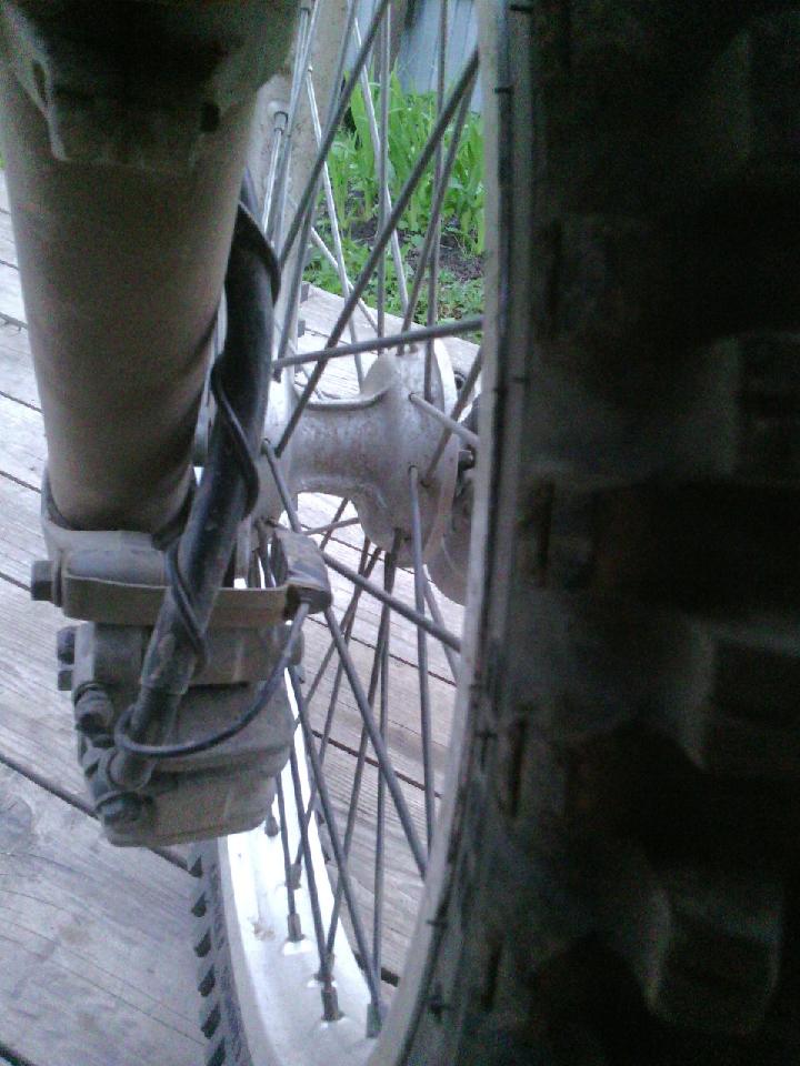

можно велокомп поставить
600р (цена зависит от наворотов) и час колхоза с удлиннением провода и креплением датчика, подсветкой
получаем кучу функций помимо скорости и счётчика пробега
если интересно фото могу скинуть как сделал

pisa
сообщение 8.5.2014, 12:33
Сообщений: 53
Регистрация: 18.7.2013
Вставить ник Цитата Мотоцикл: dr 650se
немного фото

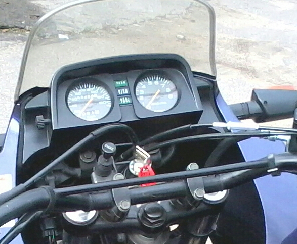

Ну вот пришел новый тросик. Сегодня поставил и проверил его. Но зараза все равно стрелка дергается, а после 100км.ч. вообще начинает сума сходить и зашкаливает показывая 180-190. Значит дело не в тросике. Но в чем? На что грешить ни знаю ни ужели спидометр накрылся? А если он, то с чего вдруг? В общем поделитесь мыслями.

валялось где то пара спидометров от ДРок (DR650SE и DR800). Одинаковые "будильники". Думаю что если у тебя квадратный в пластиковом корпусе, то там или "кишки" одинаковые или он вообще там в пластике целиком со стаканом ....
могу подарить если надо.

Вот мая панель если подходит то я конечно не откпжусь от помощи. Но как его доставить ко мне в Минск?

Вчера разобрал приборку. Посмотрел как ворона в комин. Что там могло накрыться ума ни приложу. Вроде все четко вращается ничего не разбито.
