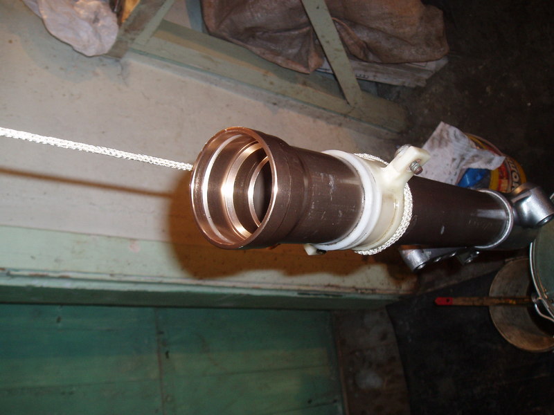

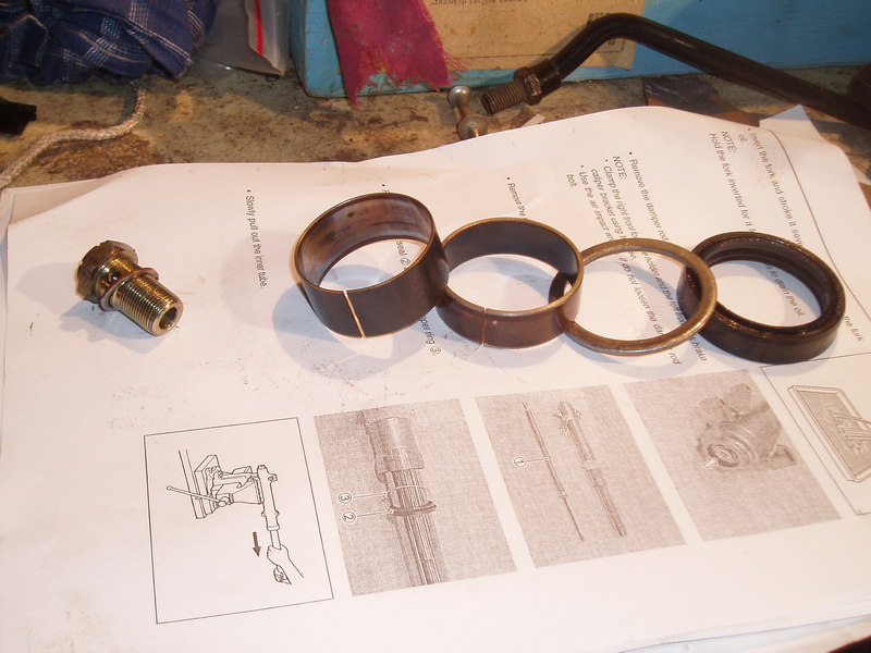

сообщение 7.4.2014, 4:39
Сообщений: 35046
6 - просто кольцо дистанционное. 8 - стопорное кольцо.
Я для кого выше фотки выкладывал?

сообщение 7.4.2014, 4:59
Сообщений: 35046
Левое - наверное 5 (скользячка на колбе)
Следующее - 11 (скользячка на хромке)
Тебе, кажется, нужны сальнки и пыльники. Это 7 и 9.
Вряд ли остальное у тебя отсутствует.

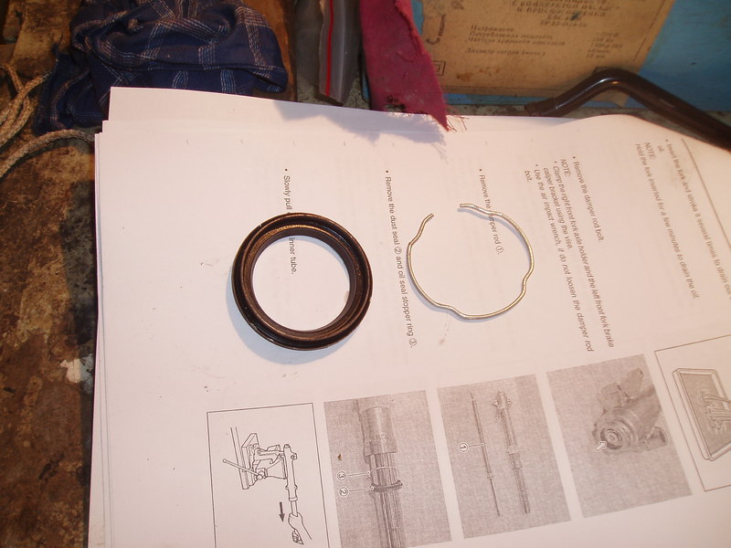

сообщение 7.4.2014, 5:11
Сообщений: 35046
Стопорит оно сальник. Сальник стоит ниже, внутри трубы. Пыльник - как крышечка - сверху.
Вот на этой фотке видно и стопорное кольцо (кривая такая проволока), и сальник (черная резина). Пыльник тут снят.
