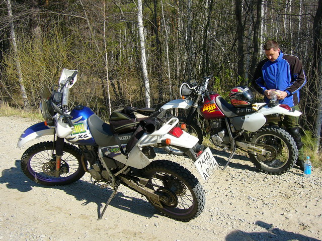

Сегодня проехали с Байей ~150км из них по асфальту ~50км, по грунтовкам ~70км, ~30 по лесным дорогам...
[TRacer]YADR
www.tracermcc.ru
