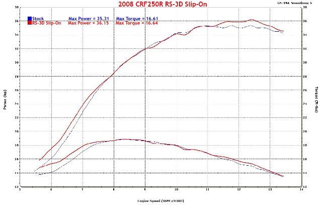

эээ он как бы до 13 тыщ крутиться.... какой ограничитель еще????
то что это не кроссач, где весь мотор вверху - да, верно.... ибо характеристика более эластичная у мотора.... хотя верх присутствует
crf250x
crf250R

сообщение 7.4.2014, 14:23
Сообщений: 8167
ну не знаю, или передачи очень короткие. верха не заметил. едет с низов и на середине, дальнейшая раскрутка ничего не дает.
да не только вверху мотор у кросса, и на низких едет и на средних, мотор то мощный.
