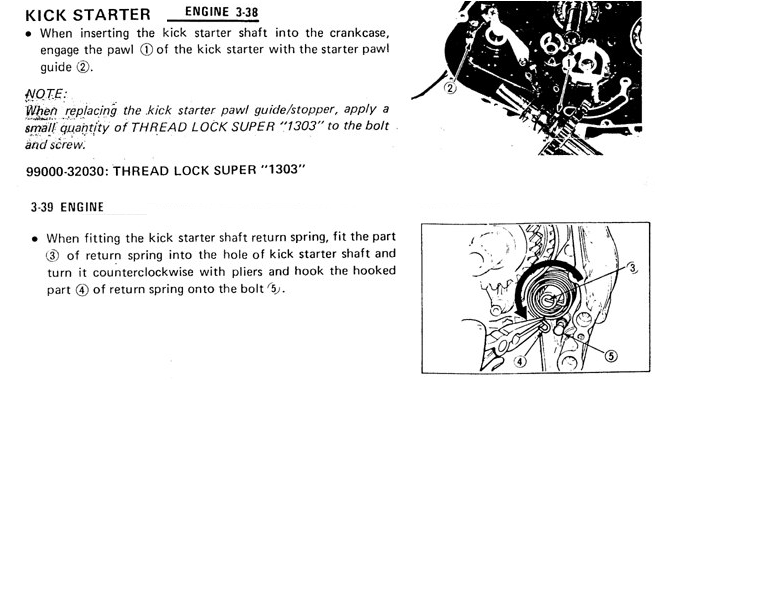

Как оказалось всё есть в том странном мануале фотокопированном, что тут есть.
короче - надо колоть двиган, пружина ставится и взводится изнутри.

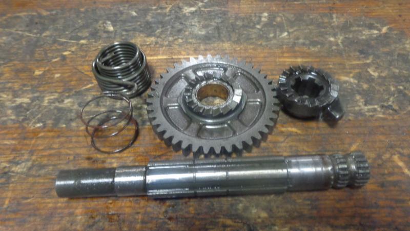

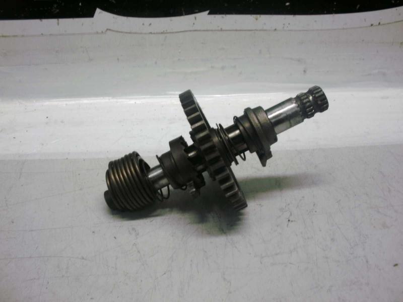

Я сейчас не нахожу ни одного предложения для DR650-SP43B. Может ли подойти от DR650-SP41A? Партнамбер самого вала на всех годах одинаков вроде как.
В конце пара фотографий из объявлений.
На них все основное есть? Нужны ли направляющие (6 и 7 на схеме)?
шайбы-сальники тут подобрать можно, кочергу тоже

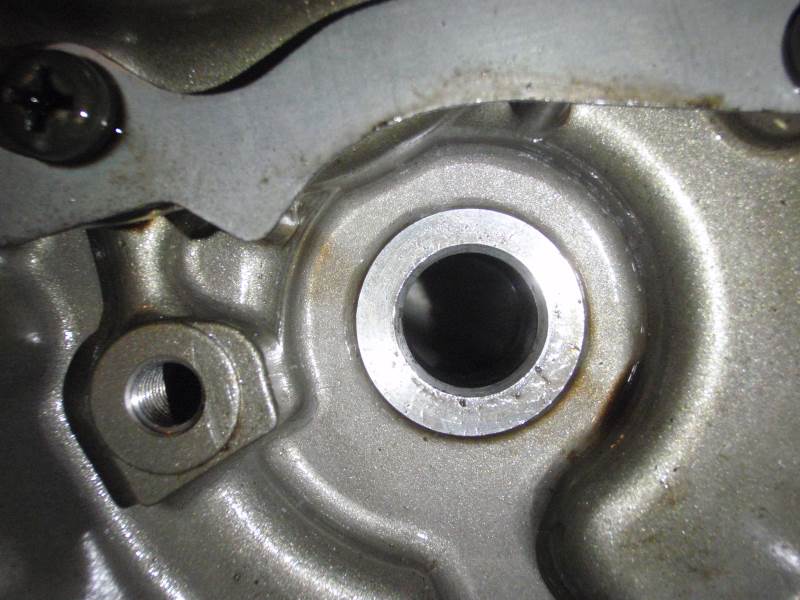

ещё вопрос про шплинт ,на который пружина взводится, его не видно снаружи, видимо придется колхозить.
Вон на схеме он есть, отдельная деталь, верно говоришь:
Ты же не половинил двигатель? Как ты посадочное место этого шплинта сфотографировал тогда?

соленоид получает импульс и дергает декомпрессор. при вращении распреда рычажок декопрессора встает на место. так же будет и с этой кнопкой, раз нажал, - и пинай. провернуло - вернулось.
эта фотка снаружи, а не изнутри
так может тогда движок половинить и не надо? пружина разве не в этой канавке стоит?

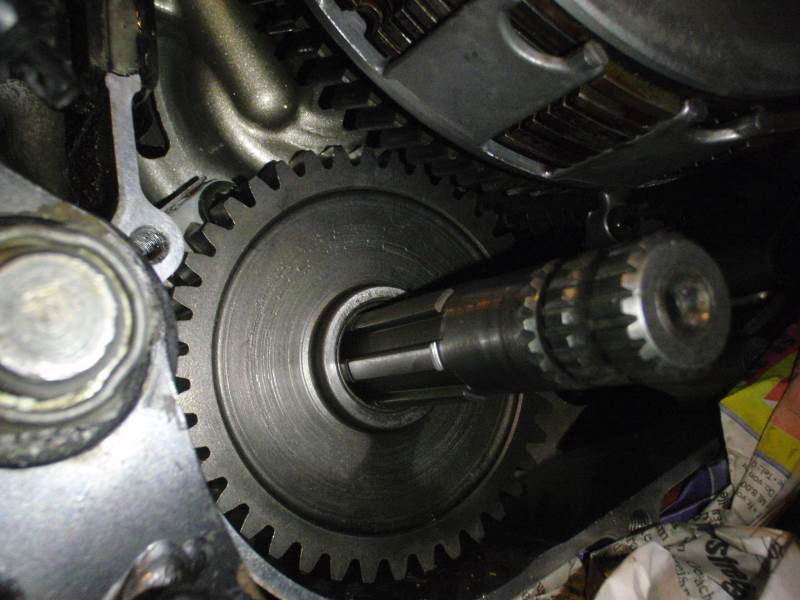

а насчет установки Прикрепленное изображение,
хотя мне было бы приятно, если бы кто-нибудь ещё сначала вскрыл крышку сцепы, а потом почитал мануал(лежащий на соседнем столе в гараже, (и как оказывается в процессе разбора узлов мотоцикла, в нем все есть (распечатал, когда ещё не собирался лезть внутрь)))
Спасибо тебе! Отличный дельный совет, сперва теорию почитать!
Посмотрел мануал - да, там все расписано. Буду заказывать запчасти - теперь лучше понимаю, что должно быть в коплекте. За зиму, глядишь, поставлю.
