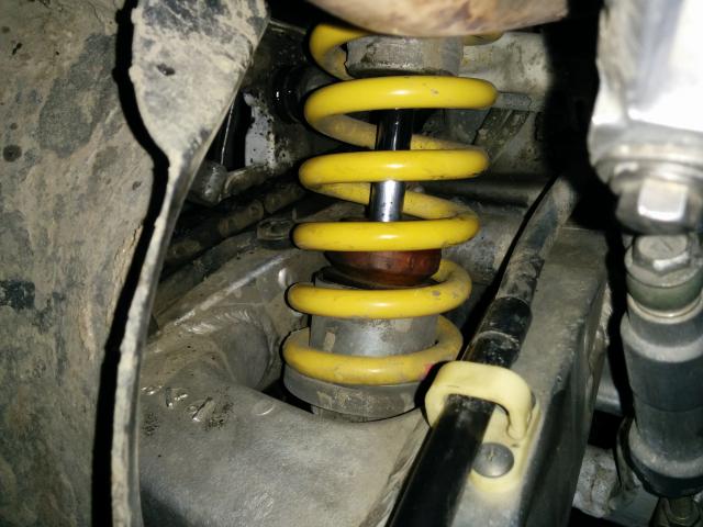

Мотоцикл: Djebel 250 XC 1997г
Здравствуйте, такое дело первый день вчера ездил на дюбеле 250, сперва вроде все круто грязи много собрал =) ближе к вечеру поехал по дороге в деревни как все знают асфальта 2 км и то весь за штопанный и в далеке от деревни =) ну вот выйхал на гравийку ( в том году типо сделали дорогу высопали всякого песка с камнями и все) и на кочках слышится звон ( вот как взять в пустую кружку положить ложку ну и от вибрации она так же похоже стучит об края кружки ) остановился осмотрелся все нормально, приехал домой весь из крутился возле него не чего не увидел. Вечером сидел думал... Утром решил проверить опять, на кочках позванивает, на асфальте только на кочках, приехал домой, заглушил, встал на него и давай просто прыгать на лапках, тишина... Задрал мот подергал переднее колесо, заднее, опять тишина... Завел мот давай газовать тишина... Включил 1 передачу на сцепление стою газую тишина блин. Мот поставил меня в неловкое положение, что делать с ним не знаю, звон слышится только с правой стороны, толи с переднего колеса толи с заднего, и может и с самого двигателя, по просил друга проедь передо мной он подъехать не успел за метров 150 было слышно что-то звенит.. Вот такая беда... Вроде все просмотрел, Думал сперва камни об выхлопную трубу отлетают, неа на асфальте только на кочках слышно...

Проверь в заднем амортизаторе, там если резиновый буфер развалилися или его нет вообще, под ним шайба, она обычно звенит на ходу...

tornado6498, приподнялся, или вообще развалился отбойник в амортизаторе, под ним звенит шайба. Уже неоднократно обсуждалось.

+1 за шайбу под отбойником, у самого такое было, с месяц голову ломал.
для начала просто опусти пальцами отбойник амортизатора до упора вниз - и проедь. Если на какое-то время греметь перестало, а потом начинает постепенно нарастать этот звон (отбойник приподнимается) - то точно шайба.
Я приподнял отбойник - выдавил туда побольше герметика и вдавил обратно отбойник - 2ой сезон, полёт нормальный.
Как этот буфер выглядит?

Я просто вообще не понимаю что ты написал, какой отбойник, я через мин 20 выложу фото кто нибудь обьяните вообще не понимающему человеку про какую шабу и какой отбойник?
Честное слово через телефон порой не очень удобно читать =( А комп редко находиться под рукой. Ну я по пробую сфотографировать, правда незнаю что, весь вам сфотографирую амор... Мот вроде как был так и остался...

Ну вот ребята спасибо, как я понял вот эта шайба, и действительно я залез ножиком в щель подкинул шайбу и звук тот =)
А вот и сама шайба правильно понимаю?
сообщение 11.4.2014, 10:46
Сообщений: 14412
Шайба под отбойником амморта - 90 %

Извеняюсь конечно ну можно по подробнее, как это все правильно сделать? Конкретно что открутить, что вообще разбирать? Если конечно я правильно нашел, а кстате можно на сварку холодную ее посадить? =)
А можно фото его посмотреть? А как они могли вообще развалиться если резиновые?

Ребята огромное спасибо всем!!!! Теперь хоть спать спокойно буду, получилось вот так... Проехался все нормально, ну следующая моя тема, о карбюраторе будет pardon.gif
