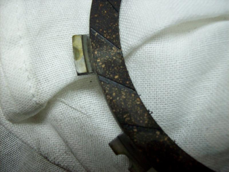

Друзья, нужен совет, точнее личный опыт.
Меня задолбало сцепление. Низы и середина норм, но как только выкручиваешь мотор на всю, начинает и оно прокручиваться. И не важно какое покрытие, мотор орёт, а мот не ускоряется. Масло у меня в коробке 10-50, другого просто нет. Думаю решить проблему доп. шайбами под пружины. Вот образец диска, а металлический с перфорацией. -------------------- Дрынь-динь-динь!!! - Сказала крыша и поехала.

![]() Злобный дальнобойщег ![]() ![]() ![]() ![]() ![]() ![]() Группа: Свои Сообщений: 7563 Регистрация: 20.4.2012 Вставить ник Цитата Из: Москва, Митино, Эндуро-зона Мотоцикл: Beta 300 RR 2019 EXC 300 Tpi 2019 Репутация: 163
Не помогут проставки под пружины. Когда диски подношены, крышка козины ложится на барабан и не зажимает диски. Или перерегулируй тросик, возможно, перетянут, или может рычаг сцепления(тот, что на моторе) во что-то упирается при отпускании(на ямахе 125 в маслозаливную крышку, например), либо добавь в пакет один лишний металлический диск, чтоб увеличить высоту пакета.

![]() Весьма заинтересован ![]() ![]() ![]() Группа: Эндуристы Сообщений: 89 Регистрация: 14.11.2012 Вставить ник Цитата Из: Мурманская обл. Ревда Мотоцикл: KTM SX Репутация: 0
Так в том то и дело, диски новые и 20 часов не отходили.
Что меня смущает, так это слишком мягкий выжим. На каких мотах не пробовал, везде рычаг туже, у меня же хоть одним пальцем выжимай. Плюс ко всему пружины были короче на 5-6 мм. Это меня тоже смутило. Поэтому оставил родные, но и они только, только в допусках. -------------------- Дрынь-динь-динь!!! - Сказала крыша и поехала.
Аха..... Это меняет дело.... Тогда после проверки всех регулировок тросов и положений рычагов подбирай 1мм шайбы. Я думал, там всё б/у.
Ничо-ничо, прокачаешь скилл разборки-сборки сцепы, как я снятия-разборки-сборки-установки ямашкиного мотора. И да, не ставь ничего из подшипников Олл-Боллс в мотор или колёса. У младенца Олл-боллс коренной сгорел на тренировке. У приятеля в колесе развалился. -------------------- Телефон 8 910 252 84 84.

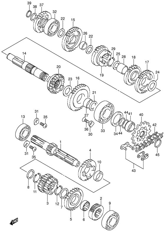

Раз уж зашел на форум подкину такую задачку по данному моту. ![]() Суть в следующем, при езде по волнам или большим кочкам в коробке срывает стопор 29 и шестерня 18 уходит вправо по ходу мота или влево по схеме и выламывает зубья у шестерни 3 (бОльший диаметр). Все происходит на 3-й передаче и только под переменной нагрузкой( либо волны либо большие кочки). На больших трамплинах и на ровной поверхности такого не замечено. То есть складывается такое ощущение что коробку клинит на таких препятствиях. Уже 3 шестерни 3-й передачи пали смертью храбрых. А что делать с этим феноменом я не знаю. Менять коробку в сборе или целиком двигатель? Модель 5 года. -------------------- Дрынь-динь-динь!!! - Сказала крыша и поехала.

![]() Живёт здесь ![]() ![]() ![]() ![]() ![]() Группа: Свои Сообщений: 1205 Регистрация: 15.12.2011 Вставить ник Цитата Из: Москва Мотоцикл: Honda PS-250 Такой только у меня и у Майкла Джексона (с) Репутация: 35
Суть в следующем, при езде по волнам или большим кочкам в коробке срывает стопор 29 и шестерня 18 уходит вправо по ходу мота или влево по схеме и выламывает зубья у шестерни 3 (бОльший диаметр). Все происходит на 3-й передаче и только под переменной нагрузкой( либо волны либо большие кочки). Сменить стопор, поменять подшипники вала, возможно шестерню и смежную. Хотя... а ноги как стоят, на волнах то? Это я к тому, что не пользуется ли райдер лапкой передач как дополнительной опорой, а? Видал я таких... Полезно: 0
Это все менялось уже не раз. И 3 передача и эта шестерня, которая съезжает, плюс один раз вилку оборвало 3 передачи.
Я думаю не гонце дело, просто этот мот после первого такого раза я использовал в качестве эндуро и все было хорошо, но как только мот вернулся на кроссовую трассу, каюк коробке через пару тренировок и именно на волнах. -------------------- Дрынь-динь-динь!!! - Сказала крыша и поехала.
