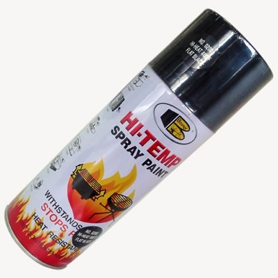

Цитата(fanaruk @ 15.4.2014, 1:44) *
Добрый день, хотел узнать кто нибудь сталкивался с покраской двигателя? если да, то какую краску использовать, что бы не облупилась от высокой температуры. Решил перекрасить, т.к. коррозия поела 25% поверхности, а хочется что бы выглядел нормально.

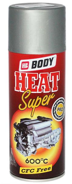

Пользовался вот такими. Красил чугунную головку мотоцикла и выпускные патрубки Ижа. Красил без грунта, сразу на металл очищенный. Одна краска легла ровным черным глянцем и потом при высыхании начала скалываться с металла. Вторая легла матовым слоем и держится уже 3 года без сколов и вспучивания. Правда оттенок немного коричневатый, а не черный.
Вот только не помню какая из них хорошая, а какая плохая краска. Вроде оставался баллон в гараже. Проверю на днях и напишу.

на ХР-250 все детали двигателя кроме цилиндра обработаны жидкостью для снятия краски боди, натерты красным скотч-брайтом, обезжирены и в тот же день покрыты эпоксидным грунтом, далее через 5 минут базой "снежная королева" и 2х-компонентным лаком в 2 слоя. Держится 2 года, на лаке только царапины, на головке не подгорел. Цилиндр опылен краской с 1-й картинки, пока не облез.

exploidik
сообщение 1.6.2017, 20:12
Сообщений: 15
Регистрация: 2.7.2016
Вставить ник Цитата Из: Оршанка
Покупал такую краску зимой 2016, стоила на то время порядка 700 рублей, шикарное покрытие которое не смывается бензином в отличии от дешманской краски, так же покрасил банку глушителя, написано до 150 градусов, удивительно что не выгорает, катал часа 4 при +25 тепла... Красил в два тонких слоя, сохнет порядка суток, прокалять не надо. Советую всем, на моей аватарке результат), 95 года мот...
