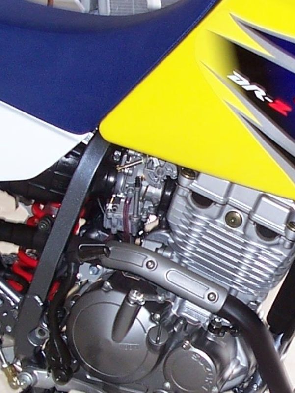

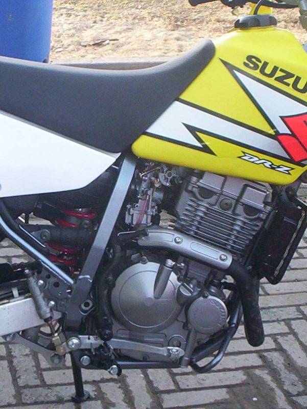

Интересно другое - нету двух разных мозгов на ДРЗ250 с разными карбами - TM28 и BSR32. Еще раз - большинство DRZ250 имеют тот же карб, что и "старые" джебелы. А такой же, как на "новых" джебелах только у версии Е33, так называемой "калифорнийской".
сообщение 4.11.2009, 13:24
Сообщений: 54215
Это наводит на очередную мысль, что мозги всё же взаимозаменяемы.

Quote (Huandi)
только хотел написать, что просматривая дрз-ты 250 на байкпикс.ком заметил на всех старые карбы. А тут вот оно что) выходит что действительно мозги взаимозаменяемы.

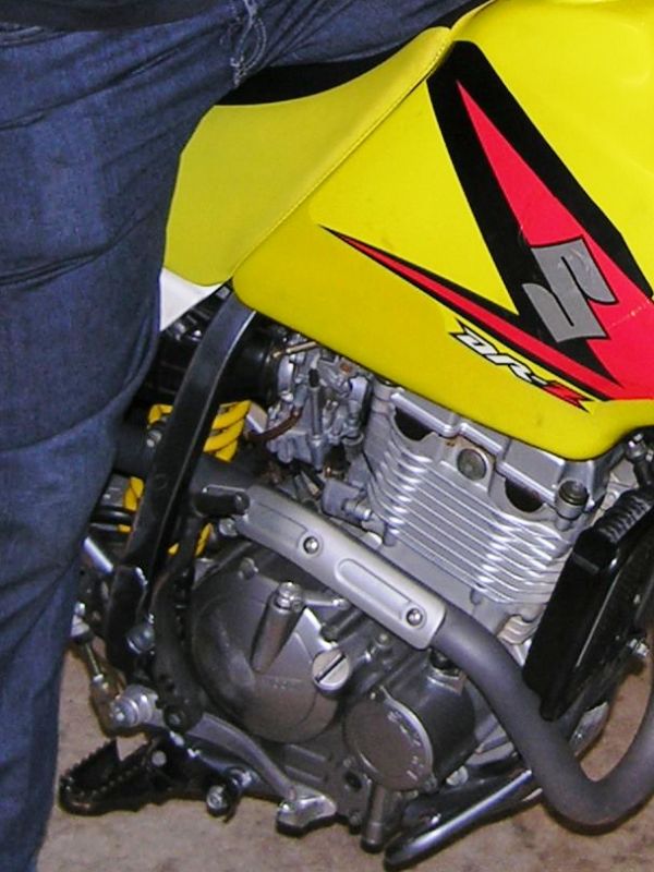

Quote (|sg|)
Не на всех. На некоторых стоит вакуумный карб и гржданские звезды. Для этого достаточно посмотреть мануал.
Касаемо взаимозаменяемости мозгов, достаточно посмотреть куда идут провода от датчика положения дросселя.

сообщение 3.12.2009, 2:01
Сообщений: 23430
Вот например с вакуумником:
Это "версия для Калифорнии" - CA version
