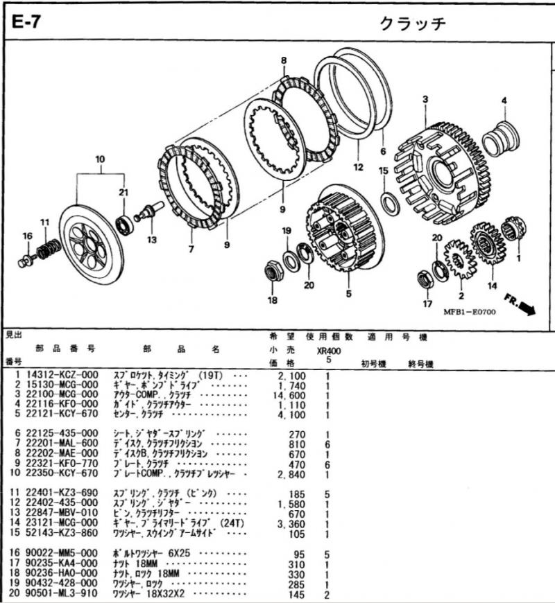

Здравствуйте. Проблема нарисовалась непонятная, подскажите пожалуйста решение. Поставил новые фрикционные диски сцепления и новые пружины. Все было отлично сначала, но после 50 км ручка сцепления провалилась на 5 см. Удалось подрегулировать его более менее (может новые пружинки просели?). Потом сцепление начало проскальзывать, когда открываешь газ посильнее, как будто стерлись диски. Но они же новые! В чем может быть дело?
Как на версии R, только последний диск надо ставить со смещение? Или два последних? Или вообще без смещения?

А что с корзиной может быть? На что именно смотреть? Визуально, насколько я помню, все отлично. Металлические диски вообще на этом мотоцикле желтоватого цвета, что-то я припоминаю, могу путать, что они вообще композитные, а не металлические. Да, последний диск был установлен правильно. Может ли быть проблема с выжимным штоком? Или с выжимным подшипником? Не понятно, почему сначала сцепление работало идеально, потом начало пробуксовывать, потом разбрали-собрали, ничего не заменили кроме масла, опять все хорошо сначала, потом опять пробуксовывает.

А что с корзиной может быть? На что именно смотреть? Визуально, насколько я помню, все отлично. Металлические диски вообще на этом мотоцикле желтоватого цвета, что-то я припоминаю, могу путать, что они вообще композитные. Да, последний диск был установлен правильно. Может ли быть проблема с выжимным штоком? Или с выжимным подшипником?
Опорная площадка пакета дисков сцепления, по сути первый диск и последний - нажимной могут быть с проточками - изношены, вокруг них всё будет буксовать.

Спасибо! Не совсем понял, про какую именно крышку ты говоришь? Какую функцию выполняют детали 6 и 12?

Я имел в виду №10 и 5 Они как бы первый и последний диски.
№6 и 12 у меня отсутствуют. Мне кажется они выполняют или роль дистанционной шайбы, хотя по логике это №15, или слайдера между внутренней и внешней частью корзины.

правильно я понимаю - 6 и 12 стоят за деталью 5, верно?
У меня их нет.
По схеме должны стоять между 8 и 5, но если они стальные, то из-за них будет буксовать. Бред какой-то.
Похоже я погорячился выделить им роль слайдера между 5 и 3.
Такие кольца ставят на дорожные мотоциклы многих производителей. Обычно ставят либо первыми либо вторыми, также бывает что первый диск (оригинальный) толще остальных. Видимо это как-то связано с повышенными нагрузками в этой части пакета дисков сцепления.
так, дело начинает проясняться. Когда я вынимал старые диски, я не заметил этих деталей, потому что они остаються внутри корзины прилипшими на масле. Подозреваю, что они сильно потеряли в толщине, это все объяснило бы, как мне кажется. Раньше я не обращал на это внимания, т.к. в сервис мануале на версию р про них ничего, а фиши на версию р не смотрел раньше. Теперь посмотрел и, кстати, я был не прав, номера стальных дисков одинаковые для обоих версий. Спасибо за наводку!

Скорее всего твоя проблема решится установкой дополнительного металлического диска в самом начале, без всяких колечек.

Так, в общем, кажется, я начал понимать в чем дело. Деталь 12 - это пружинное кольцо. Деталь 6 - это посадочное место этого кольца. Похоже, что они установлены неправильно или пришли в негодность. Если деталь 12 поставить неправильно, то это объясняет эффект провала сцепления. Пружинное кольцо имеет форму усеченного конуса. Кто-нибудь знает как правильно его поставить?
мне тут ссыль полезную скинули http://vk.com/doc-20905593_198068324 Это service manual honda cb400ss, у которой двигло как у xr400sm, в части сцепления на японском. Правда я так и не понял, как правильно установить этот пружинный диски. Понятно, что сначала плоский, а потом пружинный. А куда конус направлен не понимаю.
Можешь попробовать прогнать через файн ридер эти письмена, а дальше в гугл переводчик.
Интуитивно поставил бы пружинное кольцо конусом к мотору.
