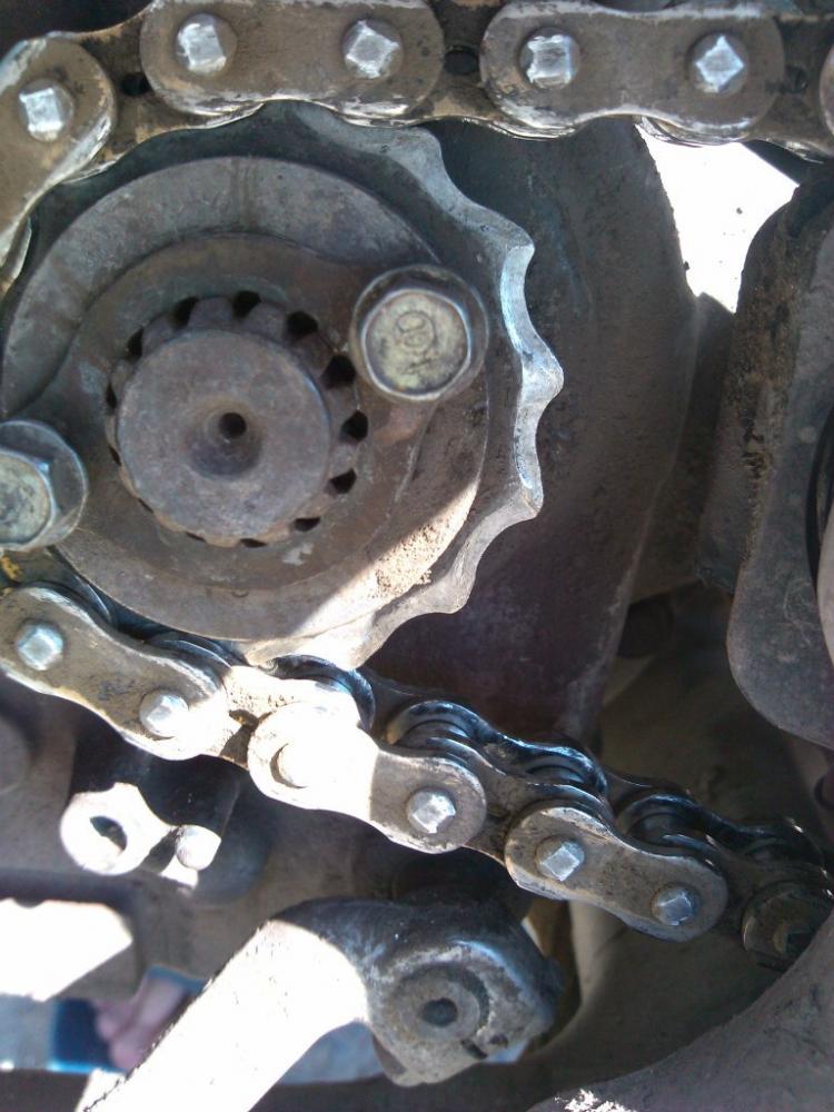

а вот с такой звездой я катал один в лесу, заметил только когда домой вернулся
Отличный мот!
Но, выходит, что не мот на 5й на асфальте буксовал, а звезда )

он и с новой звездой буксует ))), она еще и на зуб больше стандарта. Почему то быстрее и легче на заднее с ней теперь встает. Со старой колесо в букс срывало, не поднимал

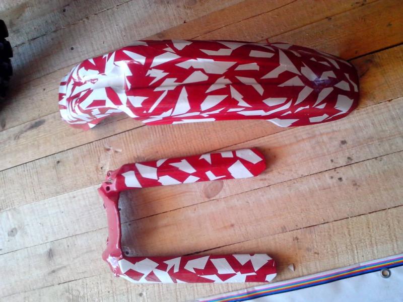

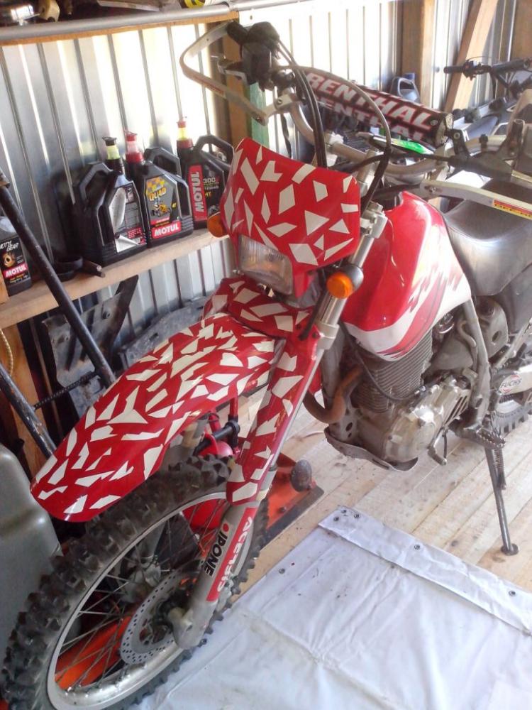

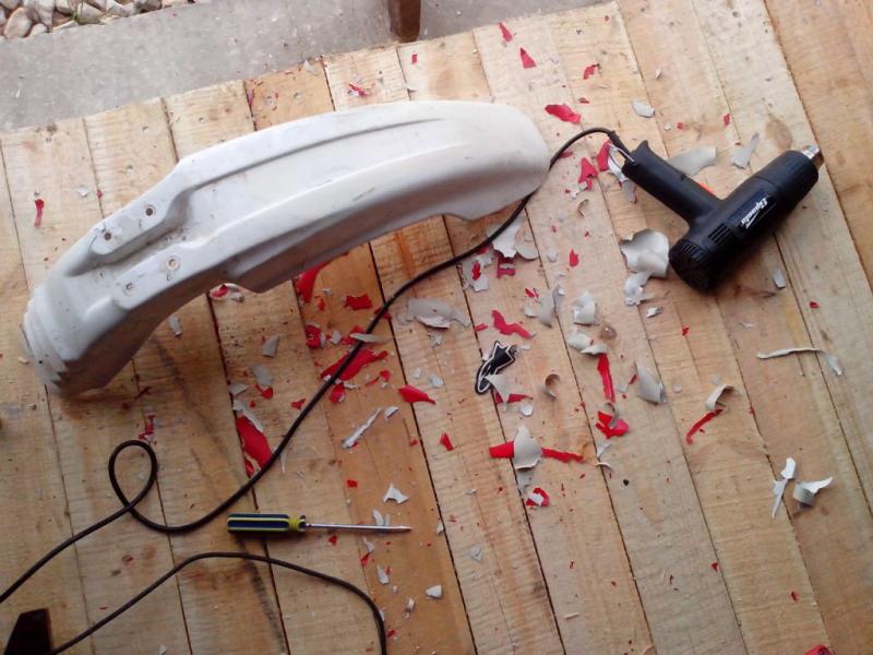

Потрескавшийся лак на пластике не давал мне покоя. Решил содрать что можно и заклеить оракалом кусочками. Так как цвет у меня по птс красно-белый, решил сделать также.
Лак легко снимал с помощью строительно фена, главное не сплавить пластик. Сделал пока только морду, щиток и переднее крыло. Это не так быстро, как я думал.
Осталось верхушку бака обклеить и заднее крыло. На неделе закончу.

Немного нового из жизни ТТ600:
1. Поменял сцепление. Старое все в норме кроме 1 диска, тот что к корзине прилегает (дальний) был сточен очень сильно. Все остальные как новые. Пружины на 1 мм меньше новых. Ну раз уж разобрал, поставил все новое. Заодно перешел на синтетику.

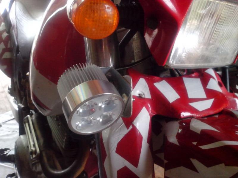

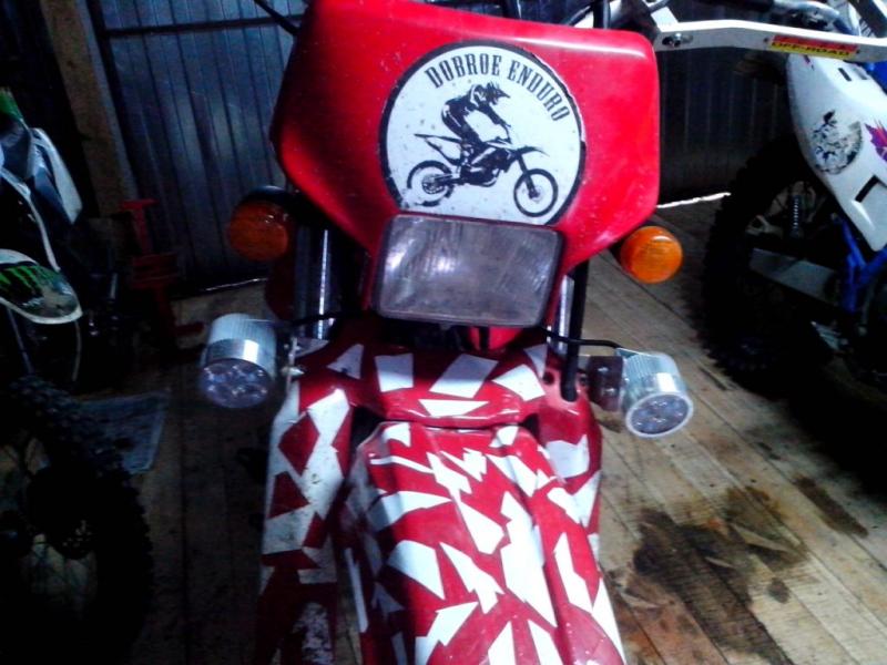

2. После экспериментов с альтернативной мордой, вернул на место штатную и поставил доп свет (привет Китайцам) светодиодный и лампу Н4 светодиод (400 руб +200 руб). Выглядит все это так:
Как светит ночью не знаю. Осенью потестим. Снял нагрузку с генератора.

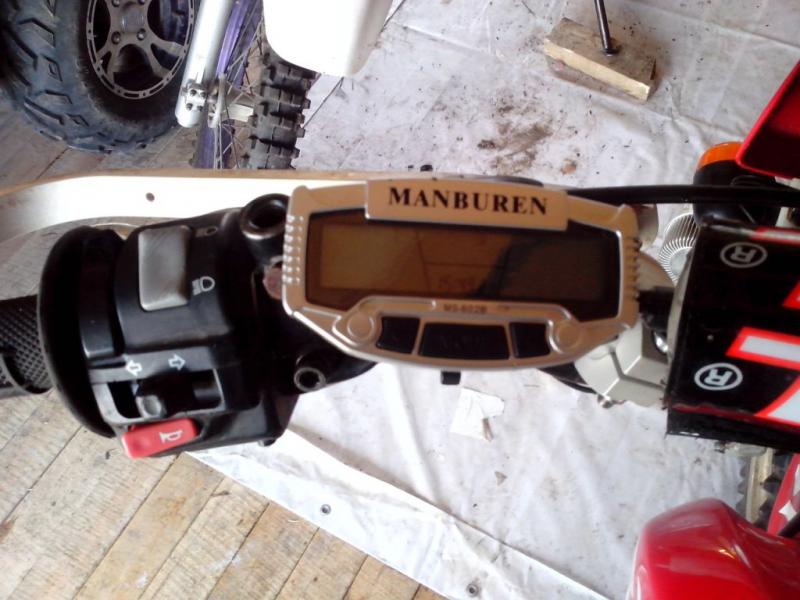

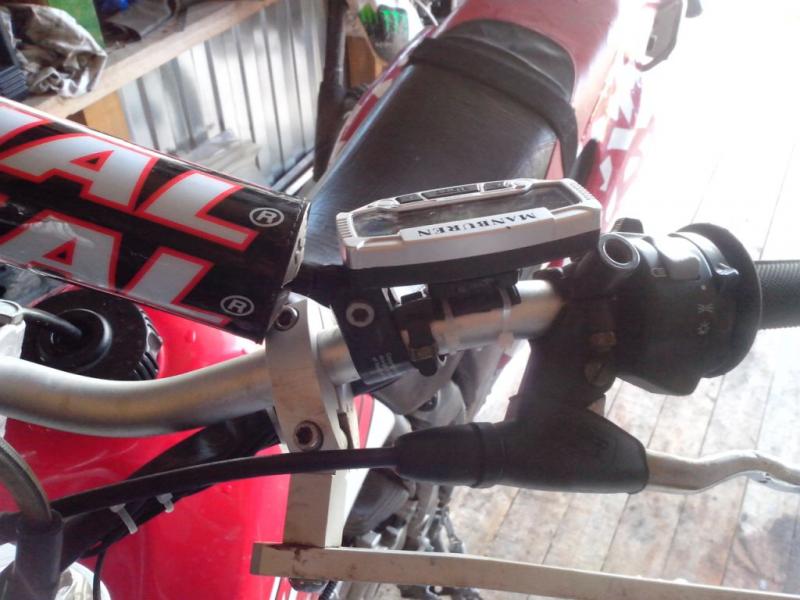

3. Поставил велоспидометр (родной кончился). Много всего показывает. Но для меня главное спидометр, одометр и часы. Минус его в том, что макс. скорость, которую он показывает 85 км/ч. При более быстром движении начинает показывать скорость, вдвое меньше реальной. Поставил на руль, мне удобно. Старый демонтирую, как только придумаю чем контрольные лампы заменить. На место Родного спидометра планирую воткнуть навик.

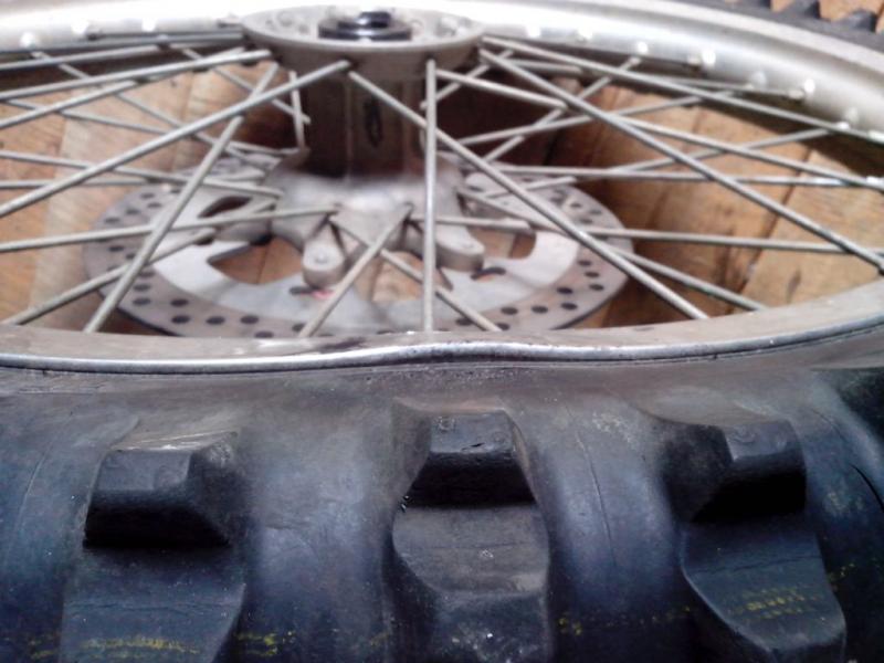

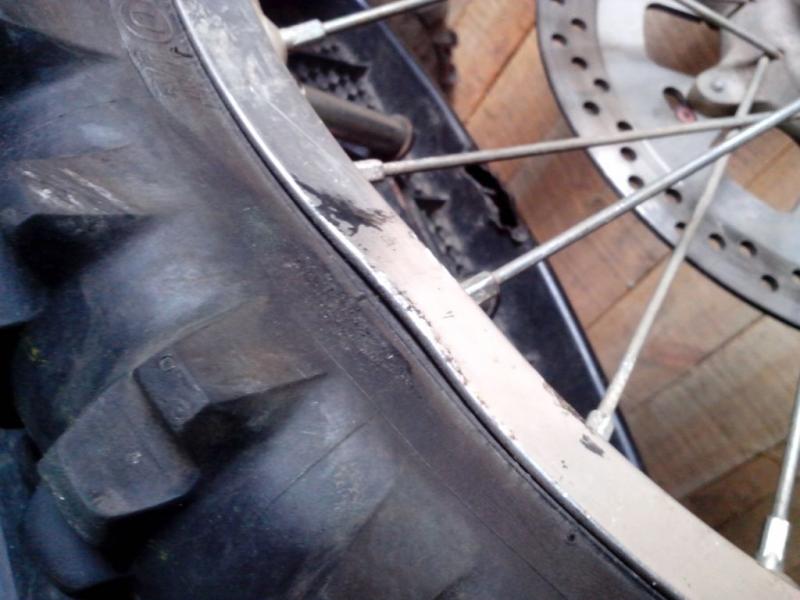

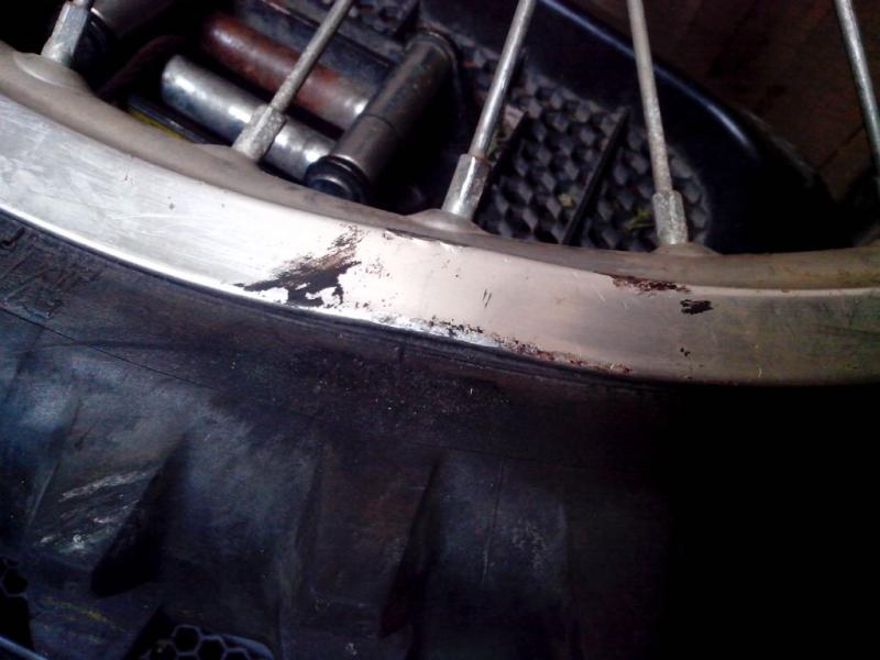

4. Из грустного: замял передний обод (подспустило колесо, налетел на корень в лесу). Выправить пробовал сам, не получается, грел, все равно не получается. У нас в городе в шиномионтаже делать не берутся. Пока катаю так. вроде норм. Можно с этим ездить вообще, или тянуть/менять обод?
И резина еще быстро кончается. Шашки отлетают. Попробую поставить для жесткого покрытия.

По ободу: 8-10 спиц расспицевать. 3 деревянных колобашки, четвёртую типа обломочка от ручки лопаты внутрь обода и тисками выпрямится легко.
