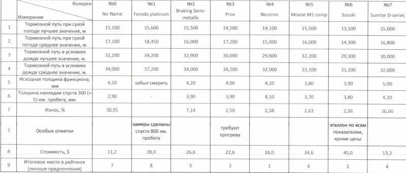

сообщение 10.8.2014, 7:26
Сообщений: 268
Регистрация: 13.10.2013
Мотоцикл: Suzuki Djebel 250 XC 1997 г.в. продан
Kawasaki KDX 250
Поставил последний комплект. Качественные тесты на тормозной путь долго не получались. Кто с Урала - меня поймут. Этим летом оказалось очень просто провести замеры торможений в, мягко говоря, дождевых условиях. Сухих же дней - выпадает мало, а из них ещё и больше половины - рабочих.
Пока, по предварительным результатам, ожидания господина serg-а в основном оправдываются. Однако не полностью.
Про Феродо: Прикатывал очень долго, порядка 800 км, вместо запланированных 200. В конце концов появились удовлетворительные тормозные свойства. Одно НО, но очень большое: в сырую погоду - тормоза пропадают напрочь. Этот показатель - самый плохой и даже хуже, чем у безымянного китаёзы.
Ещё пару выходных и планирую выложить окончательные результаты.
