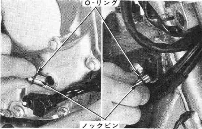

привет всем у меня хонда хр 250 делал ремонт головки снимал крышку сцепления теперь собираю остаются лишние запчасти, две втулки похоже на направляющие все везде перепроверил не нашол места им сквозь их даже болт м6 не проходит значит не напровляющие. может кто подскажет?был бы очень благодарен.
Не та тема. Нужно спросить тут: https://djebel-club.ru/forum/index.php?show...&start=1750
Надо показать фото, гадать можно долго. Это могут быть направляшки головы, правой крышки и т.д.
что-то мне подсказывает,что ты забыл поставить ограничительные штифты подшипников распредвала.детали под номером 34
Сегодня как раз разбирался со штифтами разными... те, которые под номером 34 - имеют как бы более меньший диаметр по краям нежели в центре. Те, которые на правой крышке идут - одинаковые по всей длине. Есть еще два штифта - в маслопроводах к правой крышке - они поболее в диаметре.
Вообще есть тема соответствующая по замене цепи ГРМ - туда нужно это перенести.
Выложи фото - я скажу точно эти штифты или не эти.
Artyom_25
сообщение 3.6.2015, 1:51
Сообщений: 349
Регистрация: 25.1.2014
Вставить ник Цитата Из: Приморский край
Мотоцикл: XR250-2
а не в правой ли крышке они где маслошланги выходят, они на втулочки насаживаются и закручиваются

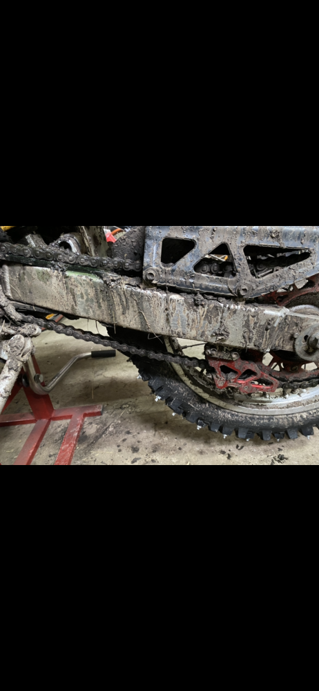

сообщение 4.7.2015, 10:45
Сообщений: 80
Регистрация: 22.4.2015
Мотоцикл: Honda XR250 1995
много видел чертежей самой ловушки, но не видел чертежа на переходник для ловушки под увеличенную звезду..
http://japan.webike.net/products/9475765.html
вот типа такого никто не делал? Если у кого есть что, выложите пожалуйста.
и еще момент: цепь в ловушке должна лежать на слайдере или висеть посередине ловушки над слайдером??
