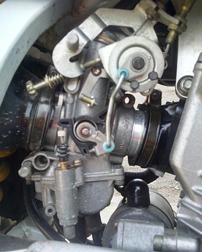

> Не извесный карб на djebel 250 1997 г., Купил с аукцинона Джебел 250

Мотоцикл: Suzuki DJEBEL XC250
4 июня пришол наконец мои Джебел 250,ждал три недели.Стоит прематок и карб какоита не понятны.Работает проста супер! И с низов тянет как бешеный на верхах не здыхаетпровал тоже отсутсвует.Есть с чем сравнивать у брата джебел с родным карбом. На карбе нашол только надпись микуни. Может кто видел такой карбюратор?

Карб похож на ТМ28. Если не прав то Джебелеводы поправят.

Посмотрел в нете нет не тм 28.Я получается четвертый у брата джебел.

Нет не он чуть позже скину подробные фотки.Эта фотка с аукционика.

Это и близко не 28-й карб! Какой - не скажу, но уж 28-й я в свое время накрутился в руках, могу его как АКМ с завязанными глазами перебрать...))

xzenus, похожий конструктив встречается у keihin. точно микуни?

Это только мне кажется, что он слегка "присунут" в крепление?

Нет там переходник такой алюминивый

Тогда, нужно разобрать, посмотреть, сфотать с разных сторон, потому что у Вас "Эксклюзифф!" biggrin.gif

От xr250 старый без вакуума, похоже. См каталог на хр
Нашол наклейуу на маятнеке На которой написано что он тюнинговался у них в ателье.
Вот карб по ближе, облазил весь нашол толька надпись микуний.

TMR40
http://www.stein-dinse.biz/Complete-partli...tml#prettyPhoto
[attachment=41257:TMR40_36rechts400.jpg]
