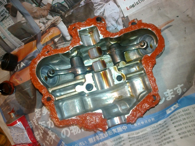

Последствия сервиса: стало давить масло. Цилиндр старый, головка и все прокладки новые, итог:

Нет там прокладки между крышкой головки и самой головкой. И НЕ давит масло, а просто сопливит. Работы на 1 час с 2 перекурами по 40 минут.
Сергей Б.-нытик. на написание поста и выкладывание фоток у тебя времени больше ушло, чем могло уйти на устранение потения.
А поподробнее? Герметик? Или прокладку вырезать? Есть красный герметик "Перматекс". Подойдёт?

Под крышкой головки герметик. Ставил на красный - держит нормально. Аккуратнее с соплями герметика и моментом затяжки болтов

Промазал. Вся работа заняла ровно 3 часа, из них час - ожидание пока схватится герметик. Герметик выдавливался тяжело. Уже после сборки я посмотрел срок годности - до 2009 года (притом, что приобретался в 2011г). Получилось не очень аккуратно, но, надеюсь, сопливить перестанет.
При окончательной затяжке случилась беда. Но об этом в новой теме.

Герметик только свежий и ОЧЕНЬ тонким слоем. Этот - очень толстый.

Внутреннюю половину вообще лучше не мазать имхо.
Оказалось - зря я мазюкал. Сопливило-то (и продолжает!) не из стыка, а из-под передней шпильки. И выяснилось это лишь спустя два года.
