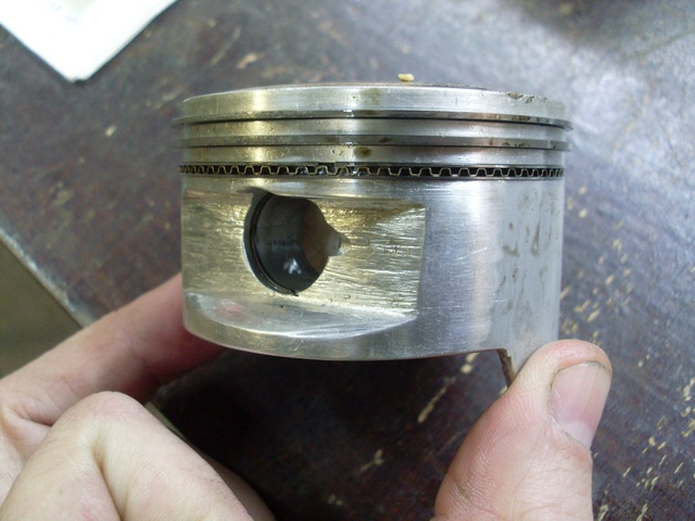

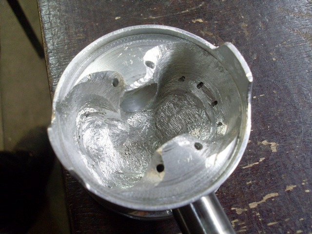

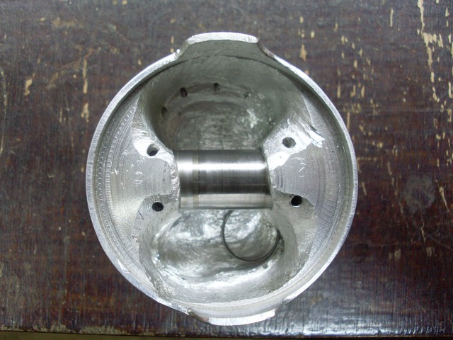

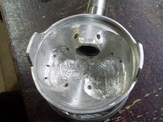

сообщение 16.4.2013, 20:48
Вчера разобрал поршневую на 200ке друга , и увидел там внутри диковинную вещицу , думаю всем интересно будет посмотреть на это чудо, самое важное что мотоцикл с этим куском алюминия не плохо ездил , просто присутствовал посторонний шум.
я впервые такое вижу
Егор
сообщение 16.4.2013, 20:49
Сообщений: 1819
Регистрация: 9.1.2012
джапан тюнинх .
Tipchic
сообщение 16.4.2013, 20:51
Сообщений: 196
Регистрация: 8.4.2013
Мотоцикл: Survival Bike Рига-7
Облегченный... .
Он езженый разве? Где нагар на днище???
Цитата(Егор @ 16.4.2013, 17:49) *
джапан тюнинх .
Колхоз наиколхознейший... .
А если бы его порвало?
сообщение 16.4.2013, 20:53
У двигателя был клин с загибанием клапанов , умельцы разсверлили втулки под автомобильные клапана на 8мм обрезали по длине , разсверлили тарелки , диаметр впускного клапана уменьшили на наждаке и нагло притерли все хозяйство .Все гремело но ездило. вот какой ремонтно пригодный джебел 200!
маслосъемные колпачки не поместились даже
Tipchic
сообщение 16.4.2013, 20:54
Сообщений: 196
Это с япы такая порнуха приехала или наши постарались?
сообщение 16.4.2013, 20:59
Мотик куплен поздней осенью , три -четыре раза выезжал недалеко по лесу, ехал не плохо.Всю зиму стоял.
Это наши мастера , мот куплен в москве за 50 тыс.
поршень закажем с мегазипа , а голову от ВМа
Tipchic
сообщение 16.4.2013, 21:02
Сообщений: 196
А, холодный значит был.
Поддерживаю. А то порвет еще в 200км от цивилизации.
Сомневаюсь что спиленное было лишним.
