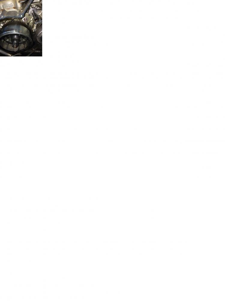

и еще вопросик на фото шестерня большая она немного пошатывается это нормально?

Не трогайте стартер.
Снимайте ротор генератора и изучайте что там неисправно, это и есть обгонная муфта.
Снимая ротор будьте аккуратны не повредите магниты, вообще для этого съемник нужен, и еще там шпоночка мелкая не потеряйте.
Ни в коем случае нельзя тянуть и упирать что либо в картер, случаи поломки картера уже есть, только съемником!!!!

Обгонная муфта в порядке, все шестерни в порядке, беру аккумулятор машинный и на прямую заводится с пол оборота в чем дело не могу разобраться думаю стартер менять придется(

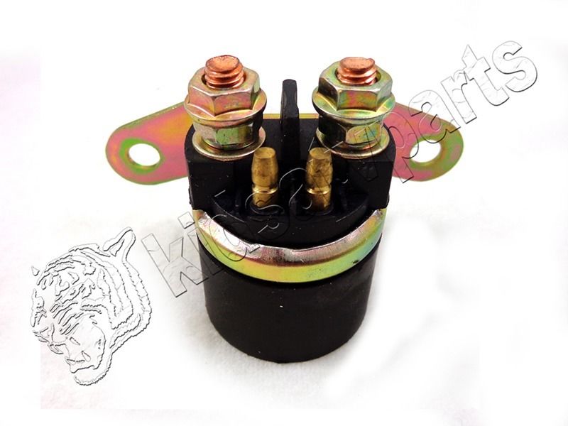

Аккум новый поставил, муфта в порядке, провода тоже нормальные, накрылось реле стартера(

Просто закаротить между собой контакты (с гаечками которые)

Да не в реле дело выше читай!
