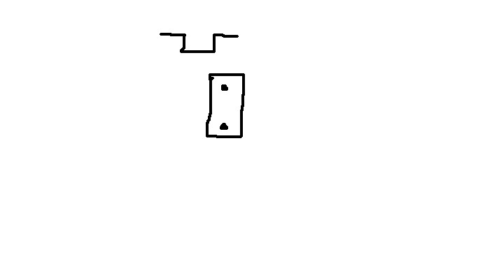

Товарищи мотобратья случилась беда. При очередной покатухе, когда скакали через бревна сорвало слайдер и его затянуло между ведущей звездой и цепью, что привело к выдавливанию ведущей звезды с вала и слизыванию шлицов (фото в приложении). Подлежит ли вал ремонту или только замена на новый? Может есть какие-нибудь варианты установки звезды на старый вал?

Денис, на сколько я понимаю главная проблема это поддастся вал сверлению и нарезанию резьбы. А уж проставку-шайбу которая будет держать звезду можно подобрать или выточить. Согласен, что замена вала самый правильный вариант, но опыт по разбору двигателя почти нулевой, поэтому боюсь двумя выходными не обойдется + сильная нехватка свободного времени для занятия разборкой двигателя. Учитывая все это ищу вариант решения без разбора двигателя. А уж придет зима, можно будет и двигатель полностью перебрать за одно.

Кстати, что значить плавающая посадка? Там же вроде пластина-замок садясь в проточку жестко фиксирует звезду! или я не прав?

Звезда имеет небольшой люфт на валу, это нормально, так и должно быть.

крепёж звезды судя по рисунку такой же как на моём китайчёнке... звезда там условно плавающая получается, ход звезды осевой максимум пол милллиметра( люфт крепёжной пластины в пазе)
так что только 2 выхода...
Колхозинг временный по типу Карбона, только не нужно подкладывать линейки и прочее, это не имеет смысла..
вставляем звезду прямо с пластиной крепёжной до упора, ставим шайбу внутренним диаметром, чтоб плотнее сидела на белом слизанном участке(диаметр вн. шайбы равен вн. диаметру шлицов) и прихватываем эту шайбу к валу точечно,часто, тут главное чтоб к валу прихватилось, наплавилось, что бы шайба не выскочила... работы на час , с перекурами, поисками шайбы и поеданием пивка...
кардинально- покупраем вал у Винсента и меняем за день-два и ездим....

есть ещё один вариант,маленькой болгаркой нарезать паз по-кругу для стопорного кольца,на некоторых мотах так сделано.
единственно верный совет и можно ездить ,пока основные шлицы не сожрет ,без всякой замены вала ,особенно на тот ,чуть -чуть недобитый ,что предлагают в четвертом посте .

если так сделать,то звезда с вала ни съедет,а вот что-бы её не тянуло в сторону сальника,нужно изогнуть из стальной пластины скобу и прикрутить её к звезде.
