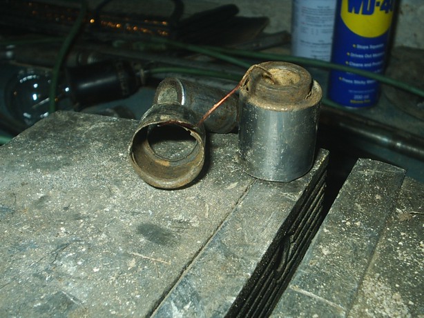

mehannik
сообщение 23.1.2009, 11:06
Сообщение #29
Сообщений: 52
Регистрация: 11.7.2008
Вставить ник Цитата Из: Днепропетровск
Мотоцикл: Suzuki Djebel 250xc
Гибрид, как ты вынимал подшипники и отчищал от ржавчины??? Когда они там под нагревом запрессованы?Я их не смогла выбить! Мыла прям в маятнике.

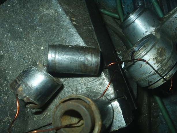

mehannik
сообщение 23.1.2009, 11:16
Сообщение #30
Сообщений: 52

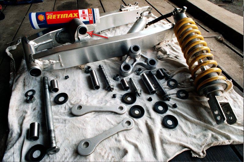

Вот, сколько запчасстюлин с маятника!
val-makhin
сообщение 23.1.2009, 12:18
Сообщение #31
Весельчак
Сообщений: 640
Регистрация: 18.12.2008
Вот это аккуратность !!!! Как в хирургии ! Душа радуется! Надо перенять отношение к ремонту!!! happy

Quote (mehannik)
Из маятника не вынимал. Разбирали прогрессию и смазывали сепараторы. Очень странно, что в маятнике подшипники запрессованы. Там либо втулки запрессованы или я чего-то не понимаю.... Сепараторы не могут быть запрессованы, тем более на горячую.
сообщение 23.1.2009, 18:26
Сообщение #33
Сообщений: 54214
Вероятнее всего они просто закисли. Люминь со сталью не дружат особо...

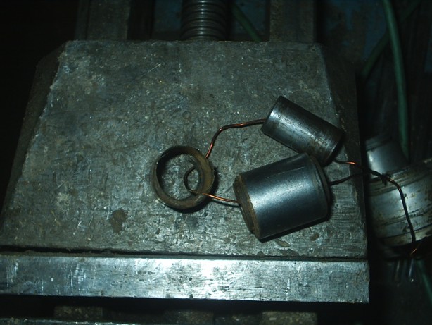

Evgen
сообщение 25.1.2009, 9:33
Сообщение #34
Сообщений: 56
Регистрация: 2.12.2008
Мотоцикл: Suzuki Djebel 250 ХС 1996 год

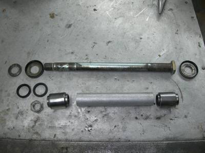

В маятник запрессованы именно подшипники, а не сепараторы. Выбиваются очень просто. На первом этапе колотить нужно по пальцу подшипника. Он очень крепкий и его не повредить. Когда поверхность пальца сравняется с поверхностью маятника, убираем палец и вставляем выколотку из мягкого металла и упираем в торец трубки, которая внутри маятника. Дальше колотим до выпадения подшипника. В выбиваемом подшипнике палец должен быть вставлен, чтобы иголки не вылетели случайно! Аналогично выбиваем второй подшипник. Если иголки в подшипниках не ржавые и красивые, то лучше помыть все не выколачивая.
Вот внутренности и подшипник

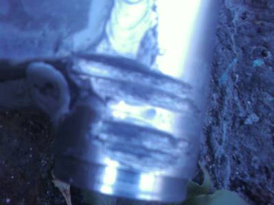

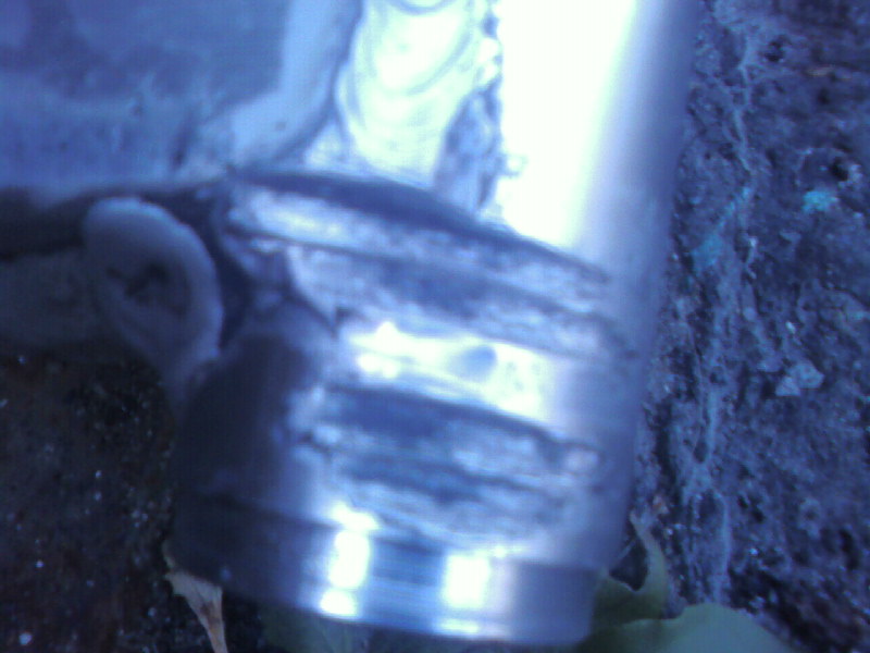

ничё не буду писать) все и так умные тут и знают чё как, это я для себя кучу америк открываю)
<p> <p> мне в принципе всё равно, но интересно, с такими штуками борятся? это под слайдером:
<p> тестирование пестика и сиськи - вроде чё-то выдавливает:
<p> смазано и собрано:
<p>
стоит отметить, что второй раз за вечер. потому что первый раз собрав всё воедино, вдруг заметил висящую на створке ворот гаража цепь...)
veyngold
сообщение 17.7.2009, 0:37
Сообщение #36
НАШ человек
Сообщений: 939
Регистрация: 21.4.2008
Мотоцикл: Djebel 250 XC '02
Quote (shupaltse)
да ниче)) можно мелкой наждачкой заполировать, если жить мешает.

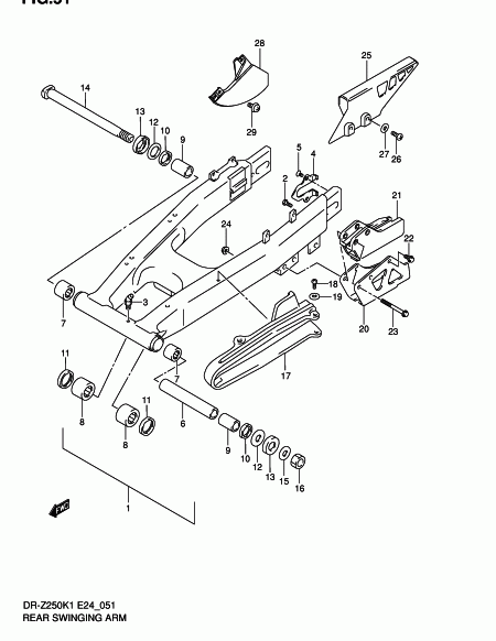

Нужен сальник на маятник где указано стрелкой.Немогу догнать где он находится на Мегазиповских рисунках.Поможите срочно!
сальник №11 вроде нужен?
shupaltse
сообщение 17.8.2009, 10:56
Сообщение #40
эмси джебел
Сообщений: 6302
Регистрация: 26.2.2009
Мотоцикл: 250XC drz-mod
Репутация:   130
извини, чё-то не сразу заметил эту тему.
сальник под номером 11, просто рисовальщики не дорисовали линии. как считаешь?

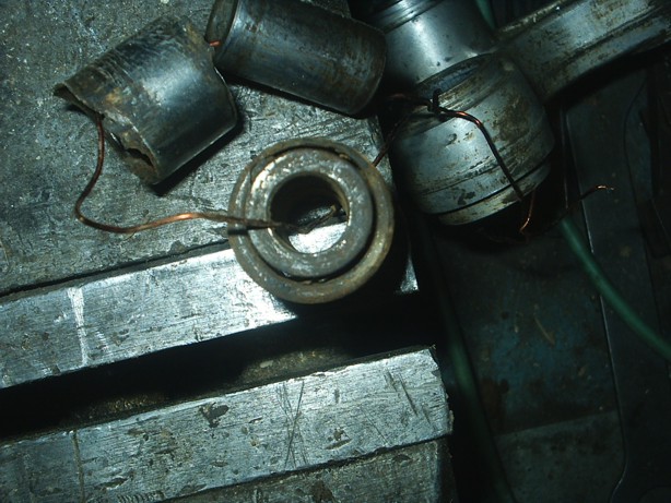

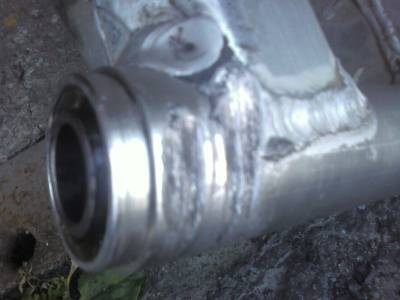

невкурсе,можно маятник аргоном проварить невыбивая подшипник?а то цепь потёрла,а выбивать подшипник неохота...
metallizer
сообщение 24.8.2009, 9:52
Сообщение #43
Сообщений: 1315
Регистрация: 21.1.2009
Репутация:   25
а я так и езжу с такими же потертостями, неохота разбирать.
может зимой займусь.
val-makhin
сообщение 24.8.2009, 12:03
Сообщение #44
Весельчак
Сообщений: 640
И у меня примерно так же ! На скорость ни скоко не влияет и на проходимость тоже biggrin
сообщение 24.8.2009, 18:11
Сообщение #45
Сообщений: 54214
Спокойно ставишь новую накладку и не паришься. Не влияет вообще ни на что.
veyngold
сообщение 24.8.2009, 19:40
Сообщение #46
НАШ человек
Сообщений: 939
Quote (makarone)
в курсе, подшипник прийдется достать, а то оччень велика вероятность, что он останется там навсегда.
Серый-VL
сообщение 25.8.2009, 8:00
Сообщение #47
Сообщений: 2900
Регистрация: 24.4.2008
Мотоцикл: Honda Tact
Репутация:   33
Quote (serg)
как это ни на что не влияет???а разве неослабляет конструкцию такие пропилы? 3 мм сточило,осталось где то столько же...
сообщение 25.8.2009, 17:30
Сообщение #48
Сообщений: 54214
По отношению к общей жёсткости конструкции не влияет ни на что. Но можешь заварить аргоном, потом проточить на координатно-расточном станке место под подшипник, ибо оно "уйдёт" нафиг...
ИМХО, забей и не парься, ничего там не сломается.

ничё варить небуду,убедили...

сообщение 23.9.2010, 20:06
Сообщение #66
Сообщений: 35074
Маятник начал дико люфтить поперек. Начал разбирать с целью замены его подшипников. Ключ одеваю, а гайка-то болтается! Вот тебе и люфт подшипников, блин. Это я после весенней тотальной разборки мотоцикла не счел нужным фиксатор резьбы применить. Из-за этого упущения раскручивались уже многие гайки, в том числе в прогрессии (ужас). Поэтому наставление всем: фиксатор-таки мажьте! :-)
Ну да ладно, подшипники маятника все равно были на выброс - ржавые и недвижимые. Их я чудом быстренько нашел у нас в ЕКБ тут:
http://www.tdroskomplekt.ru/search.html?i-type=cat
Написано на родных TA 2230 ZC. На купленных написано TA 2230 Z. Внутренний диаметр 22, внешний - 29, ширина - 30.
В прогрессии обнаружил, что полностью превратился в ржавую труху подшипник №2 по схеме:Прикрепленное изображение
Главно дело непонятно, почему на мегазипе некоторые подшипники расшифровываются в размерах, а некоторые нет. Например этот же №2 и №4.
Этот №2 имеет надпись BKM 2030 JUU. А в магазине ищется в таких размерах TA 2030 Z. Размер 20-27-30. Жаль только, что в наличии его не оказалось.
Так вот, может быть кто-нибудь такой подшипник знает где взять?

Подшипник купил в подшипрник.ру (прислали из москвы). Таким образом все подшипники подвески можно найти в рашке.
Меня расстроило состояние втулок подшипников - они были поедены коррозией. Шлифовочка уменьшает их диаметр, что должно привести к люфту и быстрому износу. Менять неохота.

разобрал вчера прогрессию из за того что появился люфт при вскрытии было обнаружено два напроч мёртвыхподшипника тот на который аморт крепится и самый передний (те которые по одному стоят) а остальные подшипники в идеале
ну вообщем вот что от них осталось
сообщение 22.1.2011, 23:47
Сообщение #79
Сообщений: 54214
VIT
сообщение 23.1.2011, 0:14
Сообщение #80
Аццкий гонщег
Сообщений: 2943
Регистрация: 20.8.2009
Мотоцикл: KTM SX450F 15г
Репутация:   37
Цитата(serg @ 22.1.2011, 23:47) *
Они не видели ласки и смазки
мазались как раз то частенько только вот беда подшипник который идёт на аморт он не шприцуется нет у него маслёнки (конструктивно не возможно)сильно тонкий там болт если в нём дырку сделать тонкие стенки выйдут и он не выдержит а передний подшипник действительно не промазовался из за того что забился канал в болту (видно до меня редко мазали )

сообщение 7.2.2011, 18:15
Сообщение #81
Сообщений: 637
Регистрация: 30.5.2009
Васюган.
Просветите что за болт такой хитрый 62622-14D10-000 на рисунке №21? Цена 961 р.
Не бюджетно как то...
Б/у найти не смог...
Обычный болт М 14х120 DIN931 8,8 туда никак?
Serg696
сообщение 7.2.2011, 20:25
Сообщение #82
Добрый гопник
Сообщений: 3667
Регистрация: 25.12.2008
Репутация:   55
Если он без пресс-маслёнки, а по виду так и есть, то скорее всего можно заменить любым подходящим по диаметру и длине.
Мир тебе, брат.
сообщение 7.2.2011, 21:31
Сообщение #83
Сообщений: 54214
Даже если и с пресс-маслёнкой (а ставить простой болт), просто раз в сезон разобрать, промыть и смазать.

сообщение 7.2.2011, 22:14
Сообщение #85
Сообщений: 54214
Деталь №9 и №15 на рисунке. К ней в к-те идёт резьба и канал в болту.
