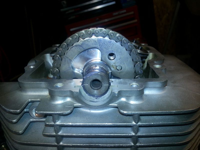

Помогите пожалуйста! Скажите как должны стоять метки на распредвалу когда поршень находится в ВМТ? Мот сузуки др 350, мотор j418

Кулачки распредвала вниз, метки на торце горизонтально.
Для примера фотка правильного положения меток распредвала большого ДРа.

Спасибо что ответил,а то тут ни от кого не дождешься))!!!только один момент мне говорили кулачки в разные стороны смотреть должны???

Правильное положение кулачков, встороны и вниз.
http://djebel-club.ru/forum/index.php?showtopic=8232

спасибо еще раз все сделал
