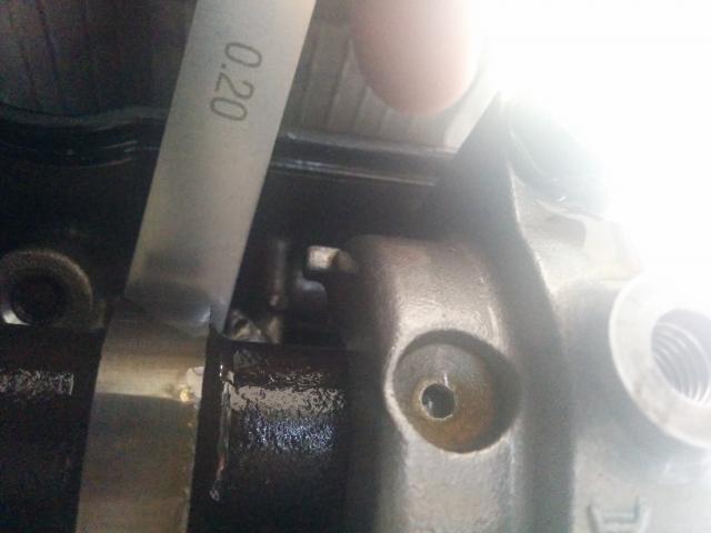

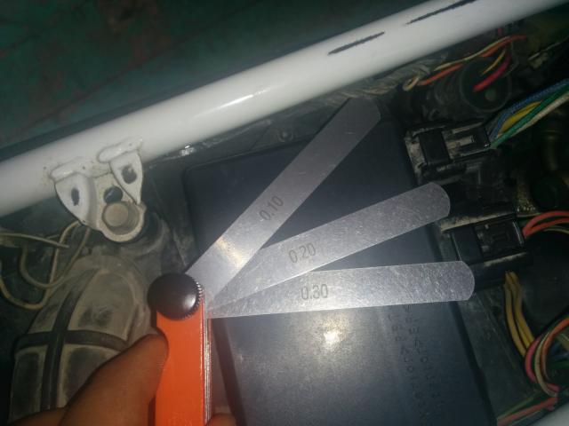

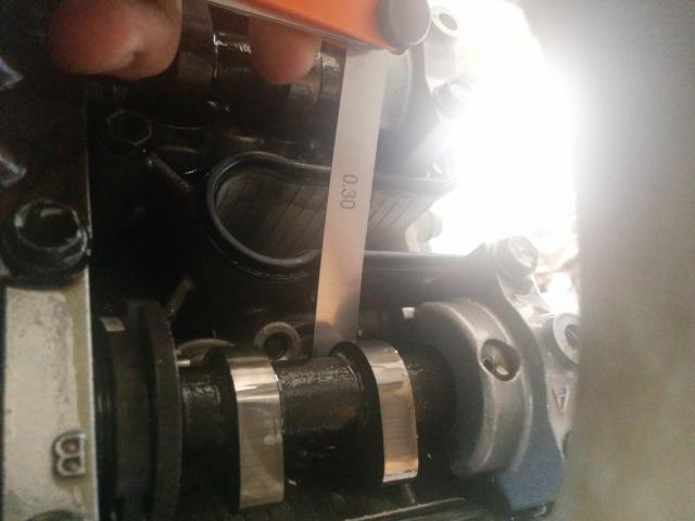

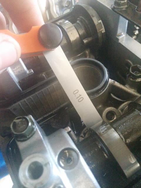

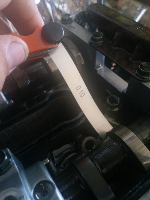

Ура!!!! Дали интернет!!!! Ребята, дела такие, разобрал крышку головки, очень интересная вещь обнаружилась клапана как я понимаю нормальные, фото по порядку:
Впускные клапана, 0,10 влазит а 0,20 не влазит, ну под второй клапан даже 0,10 не влазит
Ну выпускные, также в первые 0,20 влазит 0,30 нет, а под 2 не влазит даже 0,20
что то как то они в разнобой получились...
Прикрепленное изображение Прикрепленное изображение Прикрепленное изображение Прикрепленное изображение Прикрепленное изображение Прикрепленное изображение Прикрепленное изображение

Вот парни вам делать нефиг.Самый разгар сезона,лезть в исправный мот,мне бы даже в голову не пришлро. crazy.gif

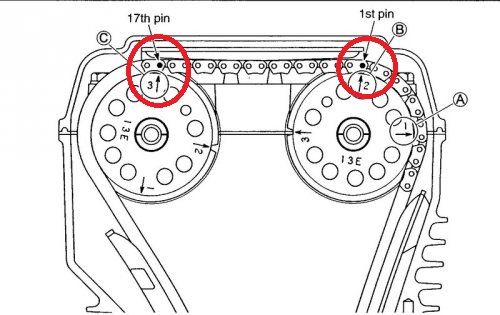

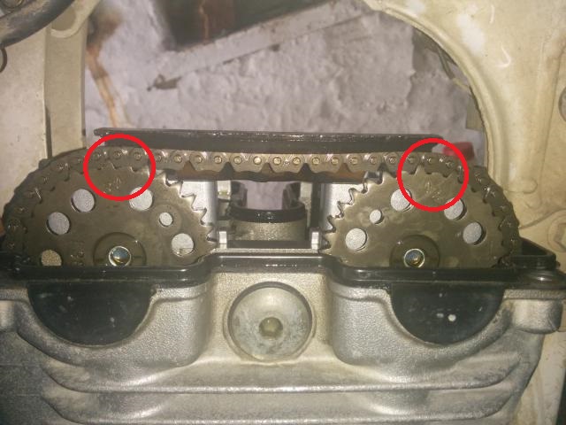

Вот теперь реальный вопрос!!! Он поставил меня в тупик, делая как все написано на форуме, обратил внимание на неправильное расположение звеньев на цепи, естественно я их не считал, не охото весь двигатель разбирать, вот 2 фото как у меня и на рисунке, скажите нормальное явление или стоит перебросить, и как легче это сделать? Просто вытащить натяжитель и перекинуть? Или можно так оставить? Вчера ночью приехал дамой и показалось что, что то постукивает я не могу отрицать что это просто бальный бзик у меня, после того как завел можно сказать без натяжителя... Гуру спасайте завтра блин на работу ехать надо а мот стоит...

Это просто на звезде, которая на коленвале, цепь перескочила (возможно когда с клапанами возились), если в окошке метка посередине стоит и между метками на распредвалах 17 пинов, то все гуд.
Serg вроде где-то писал что у него так же было.
Ну так то да, я не то считал в принципе, я что то очень глупую вещь сделал, я все делаю по картинкам, а прочитав мануал, от этих стрелок от одной до другой должна быть 17 ось звена, я так понимаю у меня все ровно 17 осей, цепь натянута, в общем понял что это всего лишь лишняя паника, собираю мот, и пусть стоит, у нас бензина 92 нет, а в баке литров 10 плавает, неизвестно когда будет...

Цитата(Leksey @ 12.8.2014, 12:09) *
Сколько видел - у всех с рисунком не совпадало.
У меня тоже не совпадало, припустил цепь и чуть дернул, теперь как в мануале smile.gif
