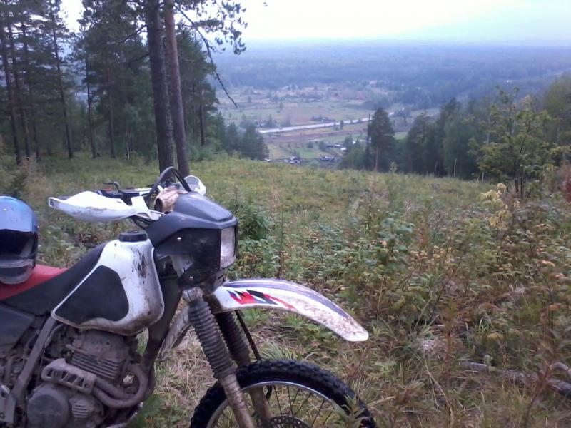

У меня есть фотка самодельной морды на баху, фара из отражателя от волги, трубу гнул и варил сам, стекло фирмовое:
Светит хорошо, фару если разбил - в любом магазе запчастей за 200-300 руб можно купить, лампочка Н4.

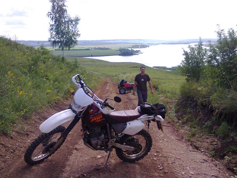

Я ставил китайскую морду за 1000 руб. Но так как у меня baja и жалко было срезать крепление ббугеля, пришлось удалить замок руля. Фару чуть отодвинул от траверс с пмощью пластины аллюминеевой. Надо бы фотку сдесь выложить для наглядности, так как результатом очень доволен и возвращать глаза баховские ни за что не стану

Света после баховского прожектора не хватает. Но для покатух, с возможным возвратом домой в темноте, достаточно. Могу доехать до гаража и сфоткать коструктив колхоза.
