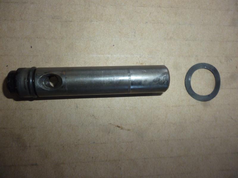

Забрал вылеченную головку. Проблема устранена, но новый болт на размер больше, так как родной размер не держится.

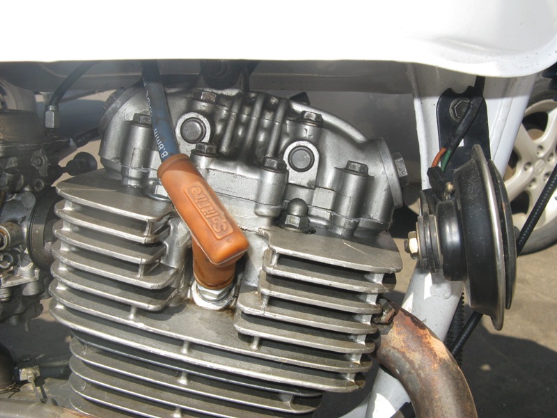

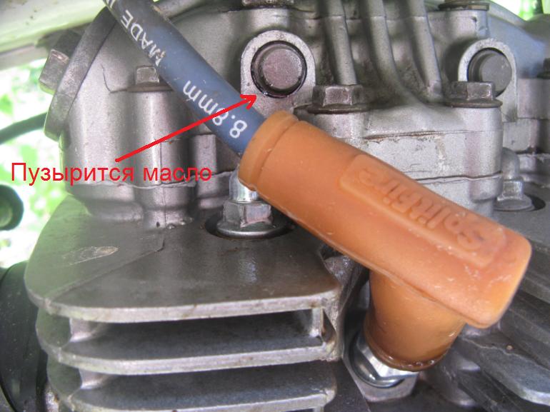

То еть течёт не из торца шпильки (обведено красным), а из-под болта (обведено зелёным)?
Фотка старая. Но сейчас ситуация такая, что уголок ниже-правее шпильки (обведённой красным) точно так же мокнет.
Такой уж стопроцентной уверенности, что это именно шпилька, нет. Сопливить начало в 2014г, после того, как я забрал мот от Тимофея. Замене подвергались рокера. Уже в этом году, когда я отдал мот Руслану в Пушкино на перекраску рамы, я заодно попросил его проверить ровная ли плоскость стыка (ибо промазюкивание мной результата не дало, только болт сорвал). Он проверил плоскость - она ровная, промазал ещё раз. Сказал, что из стыка точно течь не должно, это скорее всего одна из шпилек. Когда я забирал Джебеля, двигатель был грязноват и судить было трудно, но погода была сухая, а по приезду была замечена мокроватость в районе уголка ниже-правее шпильки, обведённой на фото красным. На следующий день помыл двигатель в мойке с микропорошком. После мойки кататься не доводилось. А наверно стОит, чтобы определить наверняка откуда течёт. Но не стык точно.

Я сразу не понял, про какую шпильку разговор.То, что обведено красным, это не шпилька, а ось коромысла, уплотняется резиновым колечком.Снять крышку головки, выбить ось, поменять колечко и все.
Но если :

Понятно. В этой теме кто-то уже называл эту ось шпилькой, и пошло-поехало. Расход масла там микроскопический. За одну поездку на 200 км от дома уровень в окошке визуально не упадёт (хотя двигатель намокнет).

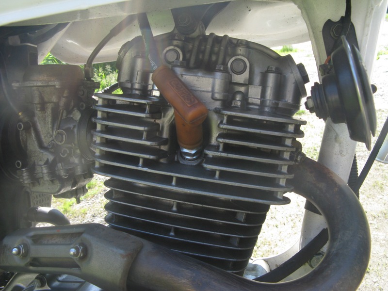

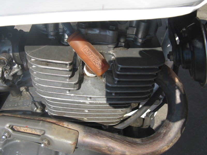

Скатался под Сергиев Посад. Похоже, течёт всё-таки не ось коромысла, а... свеча? Короче, фотки:
Фото1: перед стартом. Двигатель сухой, чистый, после мойки.
Чёрный уголок ниже-правее оси коромысла и в сухом виде чёрный. Даже после мойки.
Фото2 и 3: спустя примерно 36 километров (Пушкино, заправка ТОКО-2, около Помпончика). Погода пока ещё сухая, дождь пойдёт позже.
А стык сухой.

по ребрам откуда-то притекает к свече. На моем так задняя крышечка клапана текла.

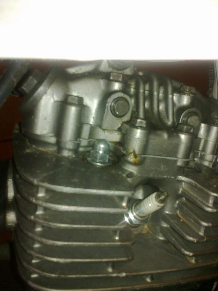

Всё проще левая, шпилька(если смотреть на последнее фото, от свечи где гайка закрытая) там проходит масляный канал на смазку распредвала, открутить намазать шайбу герметиком с двух сторон и затянуть динамометром если память не изменяет 28 Нм, или заменить шайбу на новую аналогичную по толщине медную 99.9% течёт от туда.
П.с. делов на 5 минут с перекуром))

Во как, а раньше еще и крышка вся в масле была. БУдем знать про шпильку.
То есть шпилькой здесь называют не ось коромысла, а закрытую гайку с кругляшком, которую частично заслонил колпачок свечи? Ну, в смысле, не сама гайка, а то, на что она навёрнута? Открутить надо левую (заднюю) закрытую гайку и под ней шайбу заменить?
Wolakolak
сообщение 13.6.2016, 2:46
Сообщение #39
Сообщений: 3264
Регистрация: 27.8.2013
Репутация:   24
шпилька мотора на которой сидят ЦПГ и ГБЦ. и их откручивать. ( ГАЙКААА!!!!)

Так, я опять назвал болтом гайку..... гайка которая сидит на шпильке, серебристая блестящая, ее открутить надо
Извиняюсь)))

Нет которая колпачком свечным прикрыта, ключ на "13" или "12" , не помню точно .
В точку. Менять не обязательно , можно тонко намазать шайбу с двух сторон герметиком и поставить.

Во время покатушки заметил, что на работающем двигателе масло пузырится на задней оси коромысла. Вот здесь.
Похоже, отсюда и течёт.
Kucher_82
сообщение 18.7.2016, 0:36
Сообщение #48
Сообщений: 166
Регистрация: 17.3.2014
Вставить ник Цитата Из: Черноголовка
Мотоцикл: Djebel 200 1998 г.в.
там резинка, наверное нужно поменять, выше уже писали
Случайно не позиция 11 на картинке Мегазипа - вот здесь? К ней можно снаружи подлезть, или надо полмотора разбирать?
Цитата(Ronin @ 18.7.2016, 5:22) *
А герметиком мазнуть? Не по фен-шую?
Снаружи мазнуть? А не отвалится ли герметик? Там же масло.

Мотоцикл: Djebel XC 2002
Honda XRV750 RD07A
Можно попробовать открутить болт сверху, немного вытянуть эту оську наружу и поменять колечко.
Если не получится, тогда уж крышку снимать.

Затем попробовал не разбирая головку, вытащить ось коромысла. Болт сверху, естественно, открутил. Отодрал свои мазюки и тут только заметил, что ось вся в коцках от пассатижей. Её до меня уже пытались вынуть. Ну и я добавил чуть-чуть своих коцок, но не вынул. Не шелохнулась. Ну я и решил плюнуть на этот гемор, собрать и ещё раз промазать герметиком. Но как только стал завинчивать болт обратно, из-под оси выдавилось СТОЛЬКО масла... Пипец. Чуть-чуть не дотекло до промазанной гайки. Нет, надо всё-таки разбирать.
После звонка Wolakolakу попробовал поддеть крышку монтировкой за хоть какой-то выступ. Особых выступов там нет, разве что в двух местах крышка выступает на 3 миллиметра. За один такой край я и поддел. Снять - снял (с жутким хлопком), но край покоцался. Заусенец стрёмный торчит. И хоть этот заусенец и за габаритом площади стыка, но всё равно неприятно. Состояние мотоцикла стало чуть хуже после приложения мной рук. sad.gif
Разобрал, а дальше-то что? Ось-то не вынимается! Народ, как вы её достаёте, а? Это просто пипец как она там крепко сидит!!! За кончик пассатижами? Уже пробовали до меня. Покоцали. Изнутри выбивать - не подлезешь. 10 минут, блин!!! diablo.gif Мне ещё по автомагам бегать в поисках резинки, а она ещё не достата...

Вставь шило или что подобное в отверстие откуда болт стопорящий выкрутил, в оси просто сквозное отверстие , поддень должно стронутся, главное чем поддевать будешь, ниже оси не опусти там где резьба, уперется в ось нужно
БОЛЬШИНСТВО! ПРОБЛЕМ РЕШАЕТСЯ ОДНИМ ЛЁГКИМ ПОДНЯТИЕМ ЗАДНИЦЫ С ДИВАНА.)©
Сергей Б.
сообщение 29.7.2016, 18:12
Сообщение #65
Геокэшер
Сообщений: 3279
Регистрация: 21.6.2011
Я думал там в самой оси резьба, потому и не пробовал так поддевать. Спасибо за идею.

вообще странно что у тебя оси не вылезли, они там достаточно легко вытаскиваются. я когда крышку головки свою разбирал - проблем не было. а двигатель не перегревали? может крышку повело и она оси зажала?
вот тебе картинка как там резьба расположена в оси
Сергей Б.
сообщение 30.7.2016, 1:36
Сообщение #67
Геокэшер
Сообщений: 3279
Во-о-от, резьба всё-таки есть в оси!
К слову, та самая задняя ось у меня несколько "колхозная". Точнее ось-то родная, а болт над ней неродной. Родной я сломал два года назад, пытаясь устранить течь (с этого тема и началась). Тогда пришлось высверливать сломанный болт и нарезать резьбу следующего диаметра под более толстый болт. (Правда, высверливал и нарезал уже не я, отдавал знакомому.)
Короче, я даже с помощью шила вытащить ось не смог (роль шила сыграла обломленная тонкая отвёртка). Повёз крышку к Волаколаку на мотосервис. Он с трудом эту ось извлёк, подобрал резинку из имеющихся на сервисе, соскоблил старый герметик. Далее я вернулся в гараж (было уже поздно, на автобус сел в 21.00) и часа три ушло в сумме на соскабливание герметика с двигателя, промазывание, сборку головки цилиндра, регулировку клапанов и до кучи проверку момента затяжки пресловутого болта на передней звезде. Клапана оказались слишком поджаты. Когда закончил дела и переоделся, было уже 00.39. Всё, мой пыхтачок собран и снова на ходу! yahoo.gif Итого два захода по три часа каждый (13.00-16.00 и 21.30-00.30). Кто там брех... говорил про 10 минут???

Ну что, тест-драйв километрами пройден! Ездил на тайники в сторону Дубны. Чисто по асфальту, специально, чтобы мониторить течёт или не течёт масло. Так вот, НЕ ТЕЧЁТ!!! Ура!!! Фотки ниже.
От Мытищ до Дутшево целых 110 километров. По пути заехал в Подмошье, осмотрел двигатель - сухо! В Дутшево осмотрел - тоже сухо!
Фото1 и 2. Село Подмошье, проехано 76 км.
Фото3. Деревня Дутшево, проехано 110 км.
Везде сухо! И около свечи, и около задней закрытой гайки.
