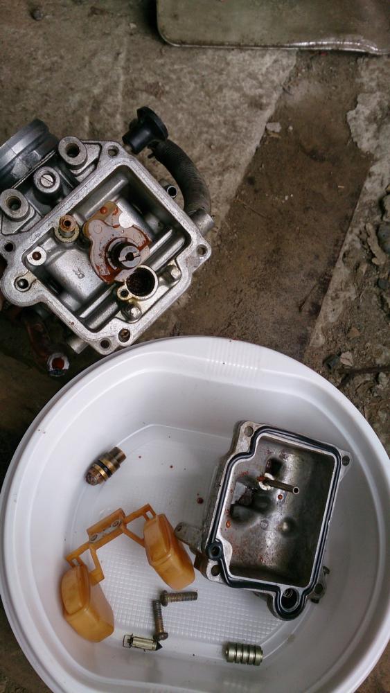

Помогите поставить диагноз
Закончился бензин. Переключился на резерв, доехал до заправки и залил 6 литров.
Заводится хорошо, 2 раза пинаю кик, потом вкючаю зажигание и с первой попытки завожу
В дороге на средних оборотах минуты через 3-5 начинаются провалы. Если успею выжать сцепление и прибавить газу
Ещё минуту едет. Если не успею- глохнет. После того как заглох - минут 5 в принципе не заводится.
Просто постоять 5 минут - заводится опять с первого пинка. До этого ни делал ничего. Повернул бензокран на резерв и после заправки обратно на ОН. В карбюратор не лазил. Фильтр не трогал.
Может кто поставит приблизительный диагноз, или хотя бы посоветует в какую сторону копать?

Цитата(vip03 @ 27.9.2014, 1:58) *
Фильтр не трогал.
Топливный?
Всёж скорее всего в карб попала вода или мусоринка..
сообщение 27.9.2014, 6:38
Сообщений: 35074
Даю 100%, что это засор бензокрана или сетчатого фильтра в карбюраторе (под игольчатым клапаном).
Первое проверяется снятием шланга.
Второе только так:

Цитата(Фаныч @ 27.9.2014, 3:17) *
Топливный?
не, я про воздушный.
а топливный где(
в общем, попытаюсь сузить круг поиска.
завел. на холостых тарехтел минут 30... не глохнет
поехал. на первой на холостых тоже не глохнет....
а вот когда на третьей разгоняюсь до 60 - начинаются провалы.
как я понял - зависит от оборотов.
низкие обороты - все нормально..
обороты чуть выше - начинаются траблы.
куда смотреть?
что-то разобрать для меня не проблема. проблема собрать...

Цитата(vip03 @ 27.9.2014, 4:40) *
а топливный где(
ставят между краником и карбом в разрыв шланга..
куда смотреть?
туда, куда Leksey советовал..

Сообщений: 154
Регистрация: 11.3.2013
Вставить ник Цитата Из: У-Удэ
Мотоцикл: suzuki djebel 250xc 1999
[quote name='Фаныч' date='27.9.2014, 4:54' post='366625']
так это ж японец? на юпитере у меня такое стояло, на урале. на китайце стоял...
не, на дюбеле у меня такого нету...
значит в карбюратор лезть придеться....
