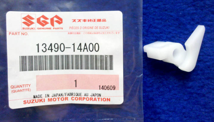

Здрасте.
Проблема в карбюраторах, пришёл мне карб тм28 в общем весь он мне не нужен был а купил весь, так скажем на разные нужды. По приходу все вроде нормально что надо взял, думаю дайка его я почищу, начал разбирать был сильно удивлён что жиклеры не совпадают не один. И не до конца залазит трубка так которая подает топливо с ускорительного насоса. Как точно её назвать незнаю фото есть. Отсутствует жиклер главный воздушный, отверстие распиленно резьба только в конце и стоит так не удачно. Жиклер почти весь там. Так вот разобрал свой и переписал все жиклеры включая иглу:
Главный топливный: 115
Топливный: 47,5
Главный воздушный: 2.0
Воздушный: 1,3
Игла: 6FN84
Маркировка карба справа по ходу движения 13E0
Слева по ходу движения Т6 11
Нового карбюратора:
Главный топливный: 127,5
Топливный: 40
Главный воздушный: отсутствует.
Воздушный: 1,6
Игла: 6FN3
13E3
Слева по ходу движения H0 Z2.
Интересно какой жиклер стоит главный воздушный?
Какие можно эксперименты поставить со всем рядом этих жиклеров?
Читая темы про карбы нашёл что стандартная игла 6FN3 у меня получается какое то не дорозумение с иглой, хотя половина на ней ездят.
Если оставить все те и поставить свой главный воздушный? Не получиться не чего хорошего?
Открутил винт качества, мой снизу, какой правильный незнаю, кто что думает?
В чем дело? На тему титьки народ нападает а тут хоть кто нибудь бы по ржал. wink.gif
Прикрепленное изображение Прикрепленное изображение Прикрепленное изображение Прикрепленное изображение Прикрепленное изображение Прикрепленное изображение Прикрепленное изображение Прикрепленное изображение

Ну чё гадать? Ведь есть мануал (как раз ДРЗ-товский), Есть каталог запчастей, там есть информация... Есть пара-тройка тем по карбюраторам, нужно только почитать, и все станет ясно-понятно... Кто-то же для кого-то это все написал... ТС вроде не первый день на форуме, неужели пользоваться поиском не научился?
Я бы не советовал экспериментировать с жиклерами, а то, что "псыкалка" ускорительного насоса не воткнута до конца - сняв крышку поплавковой камеры - видно пазик под прямую отвертку, он как раз для ориентирования струи (а не для откручивания). Немного и легонько поворачивая вправо-влево, нужно нажимать, тогда "псыкалка" задвинется до упора...

Покупка была из за того что нужна была пластмасса на топливный ускоритель, покупал здесь на нашем сайте, человек не знает от куда он. А в поиске ты говоришь что вводить то модель то тм28. Какие штатные жиклеры я незнаю где смотреть.

сообщение 9.10.2014, 16:08
Сообщений: 54048
Вот эта?
Тогда это трэш.
http://djebel-club.ru/forum/index.php?s=&a...st&p=368822

Хорошо, допустим совершил ошибку, читая на форуме про карбюраторы, на джебеле стоят те которые у меня жиклеры, карб разобрались дрз 250, ну даже по мануалу они отличаются у меня жиклеры 40 в мануале 37,5. А у меня на моём родном вообще 47,5. И как это может быть что главный воздушный меньше чем просто воздушный, смотри на карбе стоит 1,6 а главный воздушный по мануалу 1,2?
Да серг то что ты показал, ну мне ещё нужен был болтик и желательно блок карба, так как свой я там сломал, да и по пробуют раздушить заглушив канал.
Я правильно понял что карбы дрз250 и джебела отличаются? По жиклерам
alistair
сообщение 13.10.2014, 19:12
Велосипедист
Сообщений: 5585
Регистрация: 24.11.2009
Репутация:   38
Правильно.
