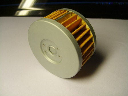

Фильтр стоит 100 р.
Вскрывается отрезной машинкой
Дабы не загадить фильтр при вскрытии диск отрезной не должен порвать стенку,спиливаем аккуратно стенку до такого состояния когда можно всё это дело разболтать и оторвать руками (пока стачиваем, проверяем) у меня эта операция занимает полторы минуты
Крышка (у меня простое железо) точится на токарном , затем обрабатывается отрезной машинкой , на крышке делается такая же канавка под резинку как на родной, только вместо резинки используется герметик.
Полного чертежа нету, кто штангелем владеет сам сделает , это не долго.
Больше всего времени потратил на отверстия, когда будете размечать, не спешите , делайте через шаблон , и постоянно сверяйте, они не симметричны и не являются вершинами равностороннего треугольника.
Я использую все что достал пружину ,фильтр, насадку резиновую уплотнительную.
Заливаю на 100г больше масла.

а не проше родной заказать было? я беру мановский MN69 цена 6 долларов smile

я сделал для себя , адаптировал эту опцию под местные условия дабы не заморачиваться в светлом будущем

Ваще капец. Ну, коли надо, так ... здОрово смастерил, чо. А герметик какой? Держит?

фильтр искал ходил по близлежащим магазинам
ничего в наличии лучше не сыскал . Крышку уже делал под фильтр , так же конечно переживал по поводу выступа,
но на практике всё получилось отлично , никаких неудобств.
герметик использовал вот такой , покупал в местном магазине, цена приемлемая ,140-160 где-то не помню

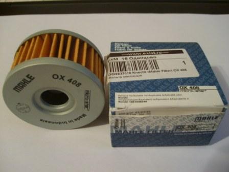

Экзист выдал:
Запрошенный артикул
Suzuki 16510-38240
Аналоги (заменители) для запрошенного артикула
Knecht (Mahle Filter) OX 408
прошу внести в "Базу знаний".
сообщение 20.3.2011, 18:56
Сообщений: 54216
Это что вообще? В смысле производитель? Ни разу не слышал.
