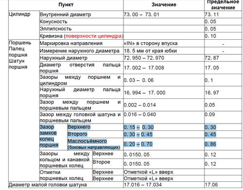

Не согласен с приведенными в таблице мануала предельными значениями зазора замков поршневых колец, например установочный зазор 0.15-0.30 , а предельное значение 0.30 , где-же тогда ресурс. Я как-то устанавливал с расточкой цилиндра , верхнее кольцо имело зазор 0.25 . Получается после обкатки (если верить этому переведенному на русский язык мануалу) кольцам хана !!!???

Вставить ник Цитата Из: Крым, Гурзуф
Мотоцикл: Suzuki DR 250 R 2002
Цитата(Куб @ 26.11.2014, 19:52) *
Своими глазами видел в оригинальном мануале на англ. языке в ПозитивМото предельные значения для верхнего кольца 0.45 , для второго 0.60. clapping.gif
Специально ездил в ПозитивМото по этому вопросу
Куб
сообщение 27.11.2014, 11:27
Сообщений: 1604
Регистрация: 22.3.2014
Вставить ник Цитата Из: Мск
Мотоцикл: DR650SE
Репутация:   25
потому и clapping.gif , что не согласен. В русском очень много ошибок, в англе 0.15-0.30, service 0.40, для второго 0.55
ryaba
сообщение 27.11.2014, 15:24
Сообщений: 76
Регистрация: 15.6.2014
Цитата(Куб @ 27.11.2014, 8:27) *
потому и clapping.gif в русском очень много ошибок, в англе 0.15-0.30, service 0.40, для второго 0.55
Точно , спасибо. Я еще и шайбу вторую тонкую из под гайки корзины убрал , так-как в русском мануале ее нет , а потом в микрофишах смотрю есть , в общем пока с одной так катаюсь , думаю не страшно. Еще и думаю ,какой баран ее туда поставилsmile.gif)) facepalm.gif
Куб , еще хотел узнать , ты звездочку грм все-таки менял или нет, был ли виден на ней износ в виде отпечатка от звеньев на зубцах изнутри?
