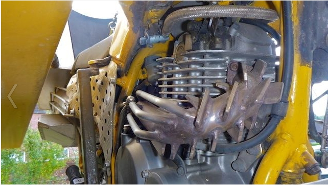

Как Вам такое решение про охлаждение выпускного коллектора?

А смысл?

Я так понимаю, что в системе питания двигателя пытливым тюнинговщиком установлены сверхчувствительные датчики температуры выхлопных газов, при этом - основополагающим фактором правильного качества смеси будет являться именно температура выхлопного патрубка... Крутейший инжектор... sorry.gif Так сказать - влияние фаз Луны на правильное протекание месячных у морской свинки...
По-русски: это дебилизм, полнейший, видимо - от скуки...
Затевая любой тюнинг, первоначальный и основополагающий вопрос должен быть "ЗАЧЕМ?"
Как когда-то сказал один Мастер о тюнинге Таврии: "...если для визга девок из соседнего села - достаточно черной тонировки и громкой музыки в салоне..."
А скорее всего - владелец мото на данном фото - просто выпускник ПТУ по специальности "сварщик"... Отличник...

По делу: температура выхлопа никак не влияет на смесеобразование в карбюраторных системах... Только если сухая листва загорается при падении в нее горячего мотика... Даже в инжекторных системах я не слыхал, чтобы кроме Лямбда-зонда в выхлопе стояли иные датчики, чей сигнал учитывался бы при смесеобразовании... Тогда ответ на основной вопрос: "зачем?" звучит просто: "да просто так!"... Тогда зачем наваривать на выхлопной патрубок железяки, довольно внушительные на вид? Это вес, как минимум... А еще - после прохвата по грязным глинам, которые переднее колесо накидает именно на выхлопной патрубок - владельцу предстоит "вымыть" спекшуюся в кирпич глину из наваренных для "просто так" лабиринтов... Я ответил? rolleyes.gif

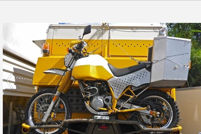

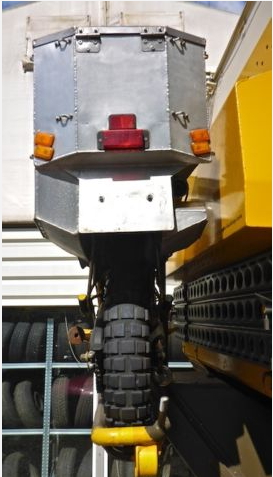

Я ищу определённый мотоцикл. Нашёл вот эту чуду..... И попробуй его назвать дебилом....
Это мотоцикл он делал для Сахары
http://suchen.mobile.de/motorrad-inserat/s...Features=EXPORT
"Die DR350 S wurde mit vielen Spezialanfertigungen in Alu & Edelstahl als leichte (180 KG) voll Off-Road taugliche Reisemaschine für 2 Personen von der Firma "Alu-Star" aufgerüstet. Das Hinterrad wurde auf einen kleineren Durchmesser mit mehr Spurbreite ( 130/80-17" anstatt 120/90-18") umgerüstet, damit man unten rum mehr Drehmoment hat, es wurde ein grosser Oelkühler mit Niro-Steinschlagschutz-Gitter montiert, der Ölmessstab ist auch eine Temperaturanzeige, alle Speichen sind in Edelstahl verstärkt, es wurde ein 22 L Honda Stahltank aus der XR650 verbaut, die Abgasanlage ist kompl. in Edelstahl, der Topf von "Errow", der Krümmer wurde aus der Rallytechnik mit Kühlrippen nachgerüstet um unter Stress mit wenig Fahrtwind schneller Hitze abbauen zu können, es wurde ein Handgefertigter Motor-Alu-Unterfahrschutz montiert, die breitere Sitzbank kommt aus der DR Big, die Alu-Heckbox mit Rückenstütze besteht aus einem Hauptfach mit abnehmbarem Aludeckel, links mit einem abschliessbarem Campingfach für Kocher & Geschirr und rechts unterm Auspuff aus einem kleinen , abschliessbarem Werkzeugfach. In das grosse Hauptstauboxenfach passt ne ganze Bierkiste oder ne grosse Reisetasche, die Box hat innen einen Doppelboden mit Geheimfach für Papiere. An der Box sind aussen viele Niro-Zurrösen für weiteres Reisegepäck und 2 angeschweisste Haltegriffe für den Sozius, das kleine Alu-Windschild hat einen GPS-Haltegummi, der verstärkte Vorderrad Kütflügel hat Zurrösen für eine kleine Reisetasche. Der Kickstarterhebel wurde verlängert. Alle Bremsschläuche sind in Niro-Flexschlauch ersetzt. Weiterre Details telefonisch. Die Maschine läuft super und max. 140 km/h, verbrauch zwischen 3-5 L/100km. Es sind im Ersatzteil-Paket für weit über 1500 E orig. Ersatzteile wie, Kupplungsscheiben, Gas-/Kupplungs-Bowdenzüge, Zünd-Blackbox, Ersatzspeichen und vieles mehr dabei, auch ein Werkstatt-Handbuch. TÜV gibts zum Verkauf neu. Alle Extra-Teile sind eingetragen. Die DR350 ist sofort Reise-Startklar !"

Так что это именно ЦЕЛЕВОЙ мотоцикл. Там нет грязи, там жара и песок и может быть эти наросты и наваренные лопасти это поможет ему. Хотя уже мотоцикл в продаже, наверняка не поможет ему, но может поможет другому. Как знать...
Ну теперь попробуйте НЕ согласиться за ОСНОВАТЕЛЬНОСТЬ в подходе к экспедиции по пустынному пробегу. А?

Для начала пусть этот Томас сообщит, довелось ли ему на этом на этом супербайке "рейдануть" по Сахаре? И каков итог его путешествия на слабоватеньком моте с металлическими шкафчиками? И если эти лопасти, нагретые до рабочей температуры двигателя, во время его "рейда" за счет задуманного положения "лопастей" на выхлопном патрубке создавали специальную турбулентность за передним колесом, которая в итоге позволила райдеру повысить управляемость мота или сэкономить хотя бы 100 граммов бензина на сотню пробега - сниму шляпу...
А то ведь можно и Юбрик обшить фанерой, застелить коврами и сказать, что он теперь создан для штурма пустынь в северо-западных Африках... (Хотя Юбрик очень уважаю)...
Кстати - в глаза бросается то, что переднее крыло сзади вилки отсутствует... Хотя, возможно, аэродинамика наваренных "лопастей" и отвечает за незабрызгиваемость этих самых лопастей, а заодно и передней части рамы и движка...

Для пустыни с температурами за 50 градусов, теоретически, может, и нужно... Я про патрубок. Практически же ценность этого тюненха 0,0%
ИМХО, от того, что труба будет на большой скорости (т.к. на маленькой абсолютно пофиг) не 350 градусоа, а 320 (это я к примеру, не знаю, до какой температуры нагревается в норме), то что-то изменится. А лишний вес на лице.

На предоставленном фото с пометкой "то-то же..." мне больше понравились металлические шкафчики с дверками... Они на этом моте везде... Как в Ж.Д. вагоне... А в шкафчике - предохранители, контакторы, прочие рубильники... Тут нужно Василия Щупальце в эксперты звать, он-то знает, что в походе нужнее всего...

Arnik 250 ты можешь даже зачеркнут и зарисовать этот рисунок-фотографию, но факт есть факт, что это воплощено в жизнь в металл. Вы пробуете найти практичность? Где, в желании быть индивидуалистом, быть не таким как все? Нееее, ребята, это не здесь нужно искать. Человек создал своё, это его и будет. Там практичности может и нет (хотя мы же не знаем для каких именно мест и сколько времени он ездил бы на этом байке), но фанфактор создания рулил наверняка.
Я опубликовал. Вы посмотрели. Удачи.

Стоп! Я не оспаривал полет фантазии Великого Томаса... Он реально потратил время, силы и средства... Я задавал вопрос: насколько все это функционально??? Испытано ли оно в походе? Оправдало ли затраты? Ты знаешь этот ответ?
Пока у меня сложилось впечатление: Томас нафантазировал и создал НЕЧТО, что он назвал (его право, как автора и создателя) - супер-пупер пустынно-Сахаро-штурмовым аппаратом... Не более... Что тебя обидело - я так и не понял... А может, ты уже купил это чудо - "покоритель Сахары"??? А я своим ёрничанием тебя обидел??? Тогда извини - не пытался...
А мне закралась мысль: в гараже пылится старый кухонный гарнитур (это много таких небольших шкафчиков), осталось приделать их к моту и назвать получившийся аппарат ну например "гроза пустыни"... А? Как идея? Прокатит? Обещаю - шкафчики прикреплю крепко... Выхлопную трубу обещаю не утяжелять!!!! pardon.gif

труба динозавра круто выглядит! пофигу, если не будет работать. для компенсации тяжести нужно просто ящик с задницы убрать. сдать. в металлолом.
