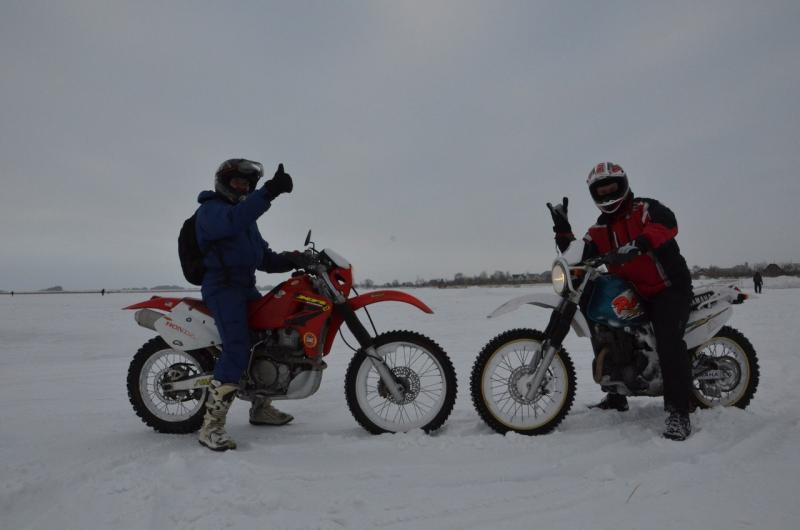

сообщение 2.1.2015, 15:02
Сообщений: 173
Регистрация: 5.1.2014
Вставить ник Цитата Из: рубцовск
Мотоцикл: Honda xr650r
[attachment=50294:e3_xywITVzY.jpg]

сообщение 2.1.2015, 15:14
Сообщений: 15726
Репутация:   102
при вылете на грунт,гарантирую жидкое в штанах,снега у вас маловасто.
не малолетний опыт подсказывает.
блин,шикарно!
Wokasi
сообщение 2.1.2015, 16:00
Сообщений: 173
блин,шикарно!
ну сложно вылететь на грунт, когда по озеру катаешься) по снежку отлично, по льду аккуратно)

Wokasi
сообщение 2.1.2015, 18:20
Сообщений: 173
Цитата(chestar700 @ 2.1.2015, 13:27) *
сволочи
погода не очень у нас, то дубак, то тепло, но с сильным ветром. Редко получается прокатится. Как знал, что так будет и не стал с шиповкой париться, разок в месяц можно и на летней выехать, пар выпустить)
