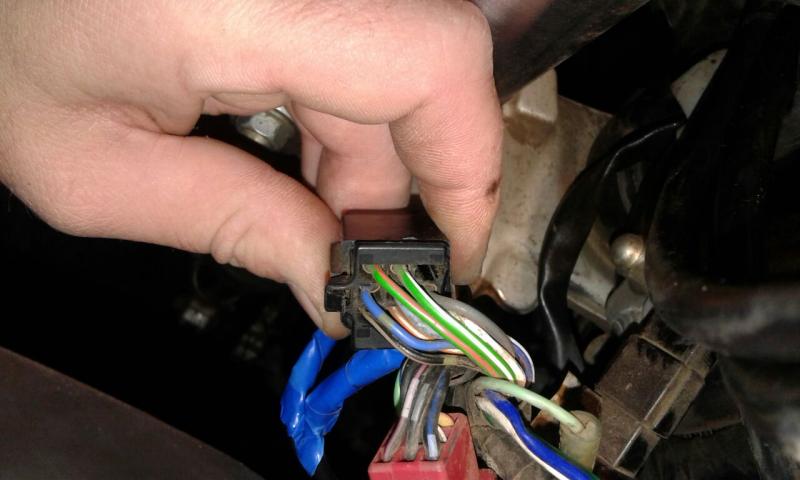

Тимур 116 rus
сообщение 16.3.2017, 23:28
Сообщение #29
Сообщений: 3
Регистрация: 4.12.2016
Вставить ник Цитата Мотоцикл: Карпаты
Верховина
Jawa 634
Иж планета
Иж юпитер
Минск 👍
Honda baja 2000
Разорвал провод с разьема,который идет с левой ручки

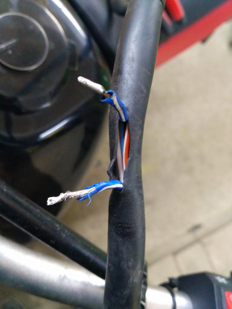

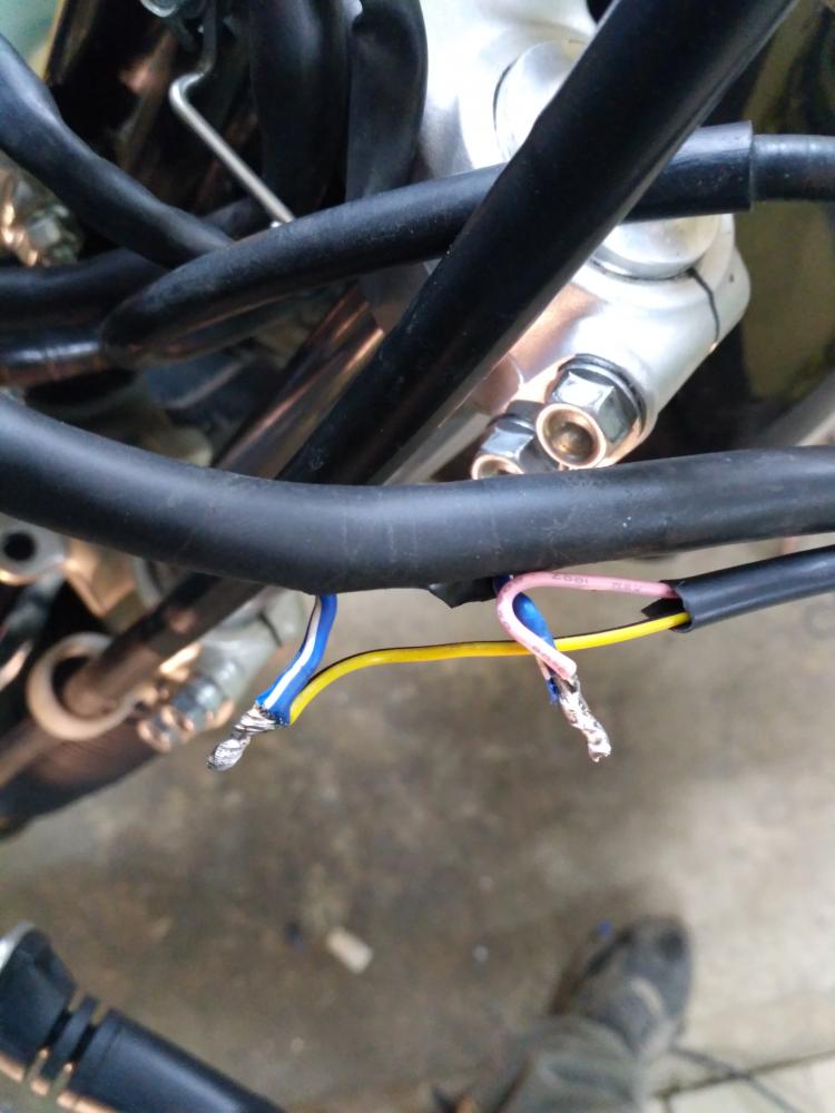

Борис Борисыч
сообщение 18.3.2017, 14:24
Сообщение #30
Сообщений: 106
Регистрация: 28.2.2016
Мотоцикл: YAMAHA SEROW-225 + HONDA CL-400
не знаю кто и как делал но я сделал так.... купил на "али" клавишныи выключатель с возможностью крепления на руль, нашел провод в жгуте левого переключателя света нужный провод (не знаю у кого как у меня он синии с белои полосои) в разрыв этого провода подключил выключатель! все! весь прошлый сезон пользовался не каких проблем все работает!!!

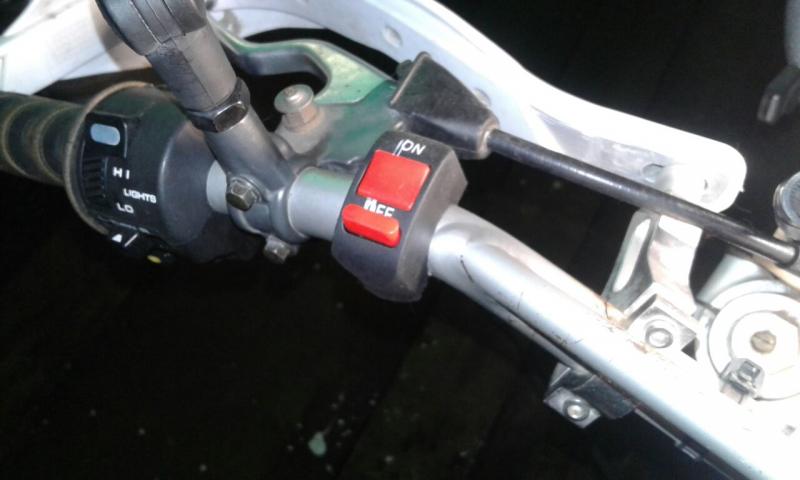

Серж70
сообщение 13.3.2018, 7:27
Сообщение #39
Сообщений: 25
Регистрация: 9.1.2018
Вставить ник Цитата Из: Томская область
Мотоцикл: 3 штуки.
Установил себе вот такую кнопку. Всё работает!
Супер. У меня вот кнопка в таком же корпусе!Все, решено буду заниматься).Как сделаю все ,предоставлю фото отчет)
