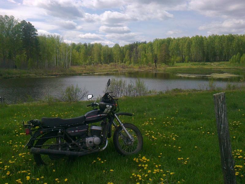

KiselevAleksandr
сообщение 12.12.2014, 7:12
Сообщений: 1856
Регистрация: 6.11.2013
Цитата(serg @ 11.12.2014, 19:04) *
Увы, Джебел лучше тупо во всём, кроме ЦТ и веса.
