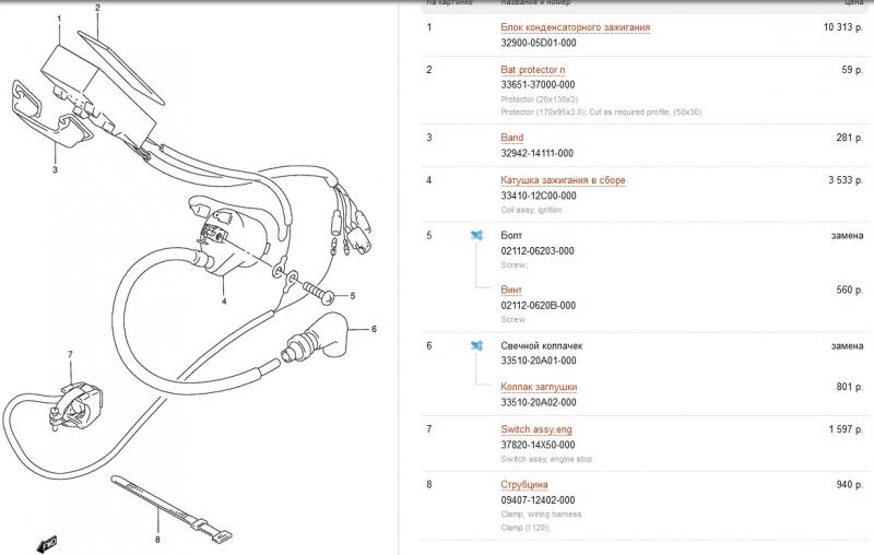

Я на Мегазипе посмотрел схемку. Там какой-то конденсаторный блок зажигания называется ))

А я посмотрел в мануале. Там на схеме CDI указан. Может, он не процессорный, но точно усиление ему не нужно.
Хотя каждый сам выбирает способ уничтожения своего мотоцикла.
